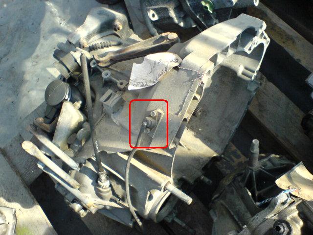

vinike, żeby podpiąć obrotek w dieslu musisz mieć czujnik w skrzyni biegów.Odczytuje on obroty z koła zamachowego,więc szukaj go w okolicy sprzęgła.
Zaznaczyłem Ci go na fotce.

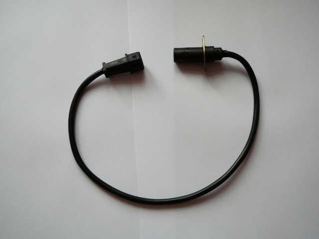

vinike, czujnik wyglada tak:
pod ktory pin kostki digitala go wpiac znajdziesz w dziale Własne przeróbki i temacie montaz obrot. w dieslu 1.7 i 1.9
