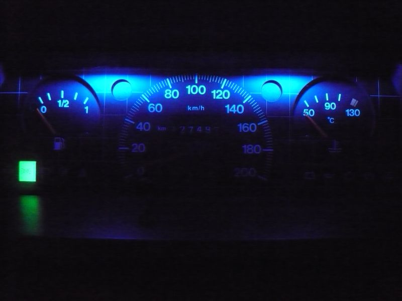

Wysłany: 10-01-2009, 09:19
ja u siebie zastosowałem takie cuś http://www.allegro.pl/ite...lux_6_kolo.html
i efekt
Wysłany: 10-01-2009, 09:21
evillysy, nie za jasne trochę? myślę, ze mnie by trochę rozpraszało
evillysy
Dołączył: 01 Mar 2007
Posty: 551
Wysłany: 10-01-2009, 09:24
jelcyn666, zdjęcie trochę przekłamuje w realu było trochę ciemniej. Może jakby dać dodatkowo jakiś opornik to by świeciło ciemniej ale mi nie przeszkadzało

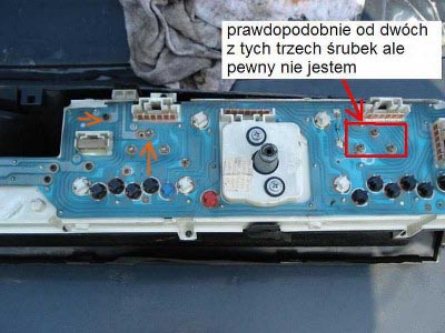

evillysy, a masz może jakieś fotki z montażu ? Jak wygląda problem podłączenia tego czegoś?
evillysy
Posty: 551
Wysłany: 10-01-2009, 13:46
LUCIACIA, właśnie szukam fotek i nie mogę znaleśc, ale podłączenie jest bez większych problemów do wykonania jeżeli choć raz w życiu trzymałeś lutownicę w ręku
Wysłany: 10-01-2009, 13:48
evillysy, czyli do tych ścieżek można przylutować ? Czy nie za bardzo ?

LUCIACIA, ja zasilanie pociagnąłem od tyły deski od takich 2 śrubeczek ale już dokładnie nie pamiętam a fotek nie mogę znaleśc
Wysłany: 10-01-2009, 14:06
evillysy, http://www.allegro.pl/ite...ipo_tempra.html dasz radę zaznaczyć na tej fotce ?

Wysłany: 10-01-2009, 15:42
A nie czasami do tych co ja zaznaczyłem ? Bo właśnie z tych punktów wychodzi ścieżka do podświetlania zegarów ... Tam nawet widać u góry jak sobie idzie :)

Wysłany: 10-01-2009, 18:51
LUCIACIA, całkiem możliwe choć w 100% pewny nie jestem, musisz sprawdzić.Ale na pewno zasilanie brałem od którejś z tych 6 śrubek
Wysłany: 10-01-2009, 20:05
LUCIACIA, mozesz spokojnie przylutowac do tej tasmy co idzie do podswietlania, trzeba tylko wczesniej zedrzeć "lakier" ze ścieżek. Ja osobiscie zastosowałem zwykłe diody 5mm hiperjasne montowane "od przodu" dla zainteresowanych moge podesłac foto na @
