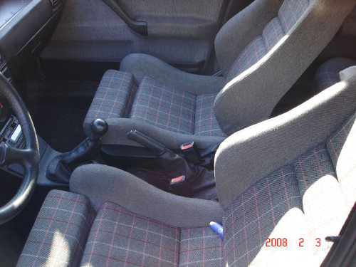

Recaro z 5 D

pisario, ja jestem prawie pewien że Recaro z 5 D będą pasowały do każdego innego 5 D. Na pewno nie pasują fotele z 3 D do 5 D i odwrotnie.

Wysłany: 25-11-2010, 21:22
Młody napisał/a:
nie wchodzą bez problemu!
przekładałem w swoim i trzeba lekko przerobić "szyny" po stronie fotela.
dokładniej rzecz biorąc trzeba odgiąć trochę blachę "otulającą" szyną w podłodze. bez tego nie dało się zapiąć fotela do szyn. po tym zabiegu chodziły elegancko w szynach.
stołki miałem te co na foto od lordabatrh.
