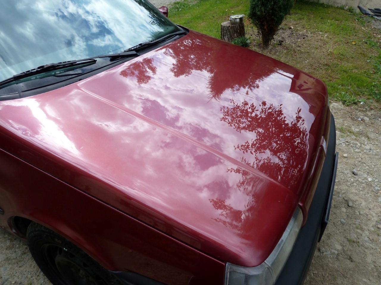

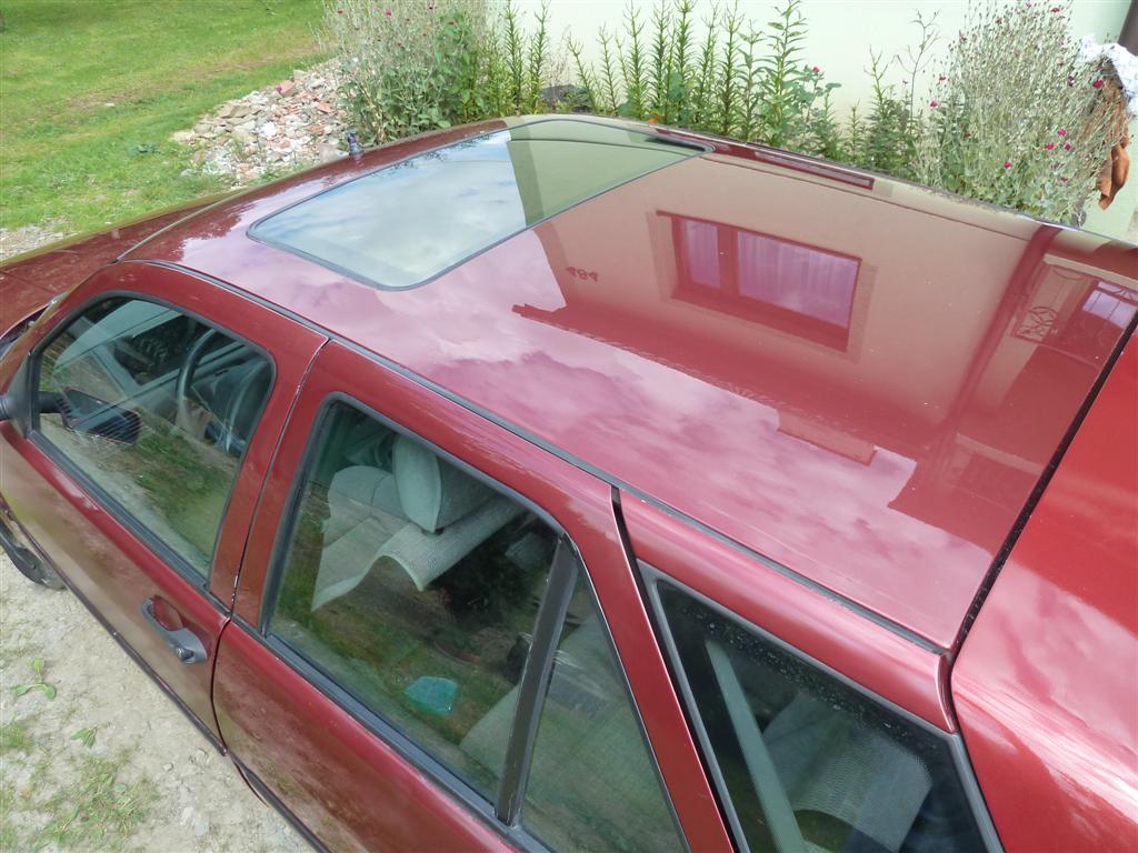

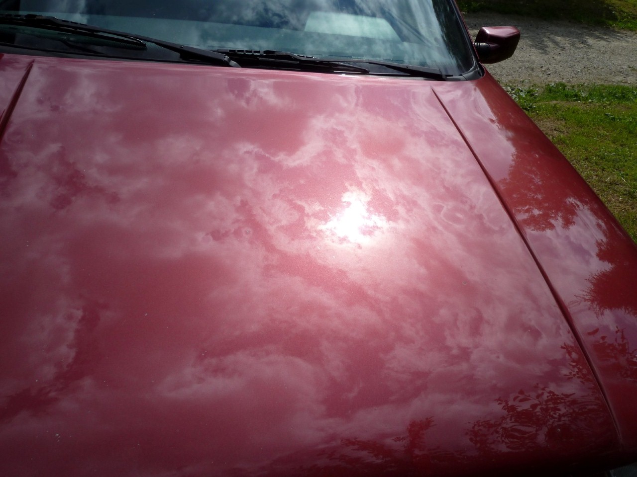

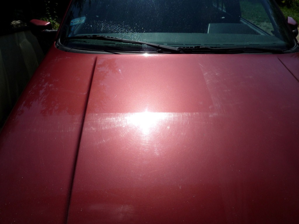

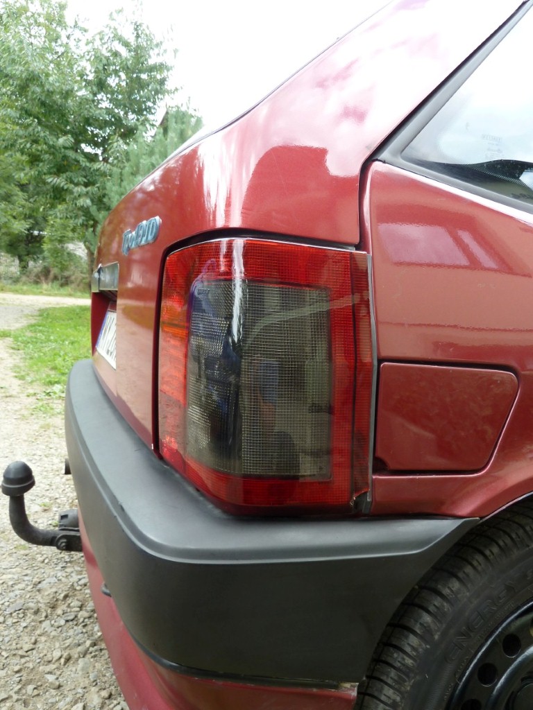

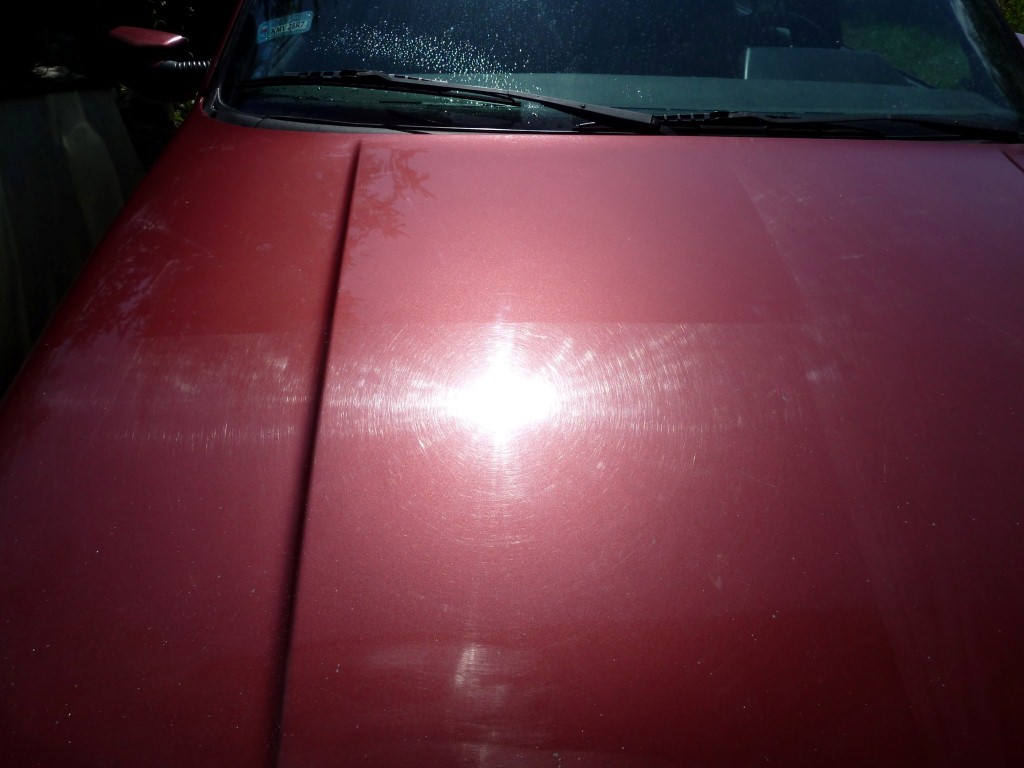

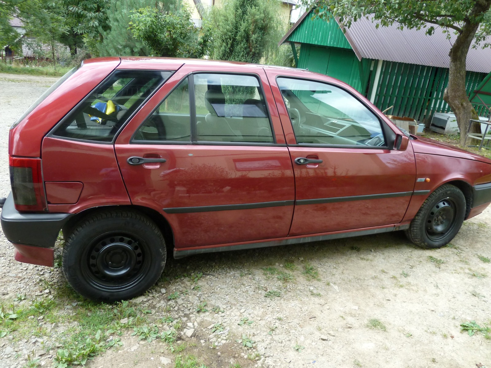

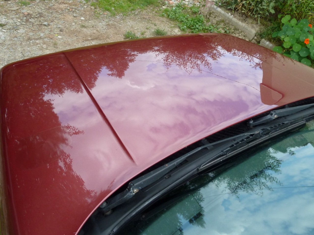

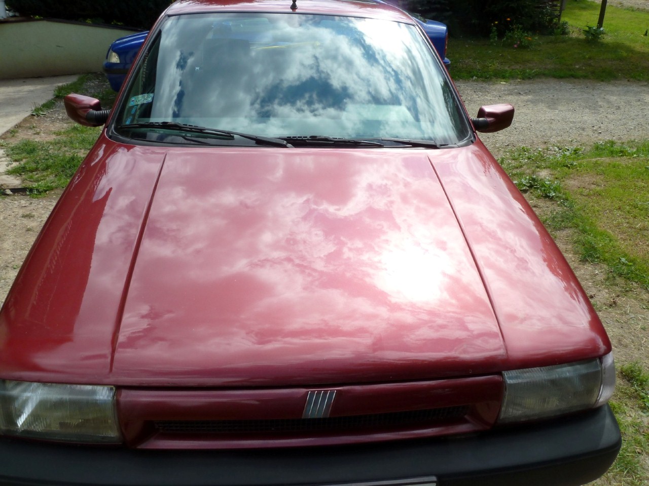

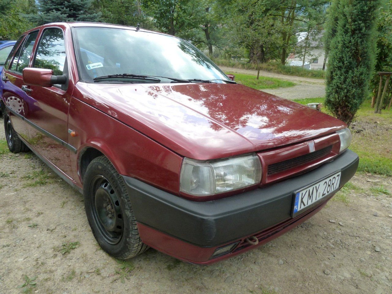

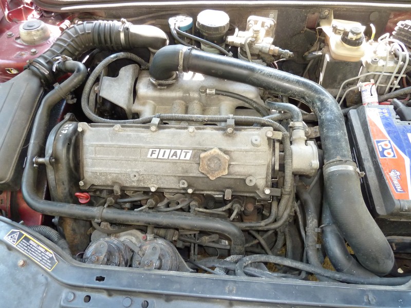

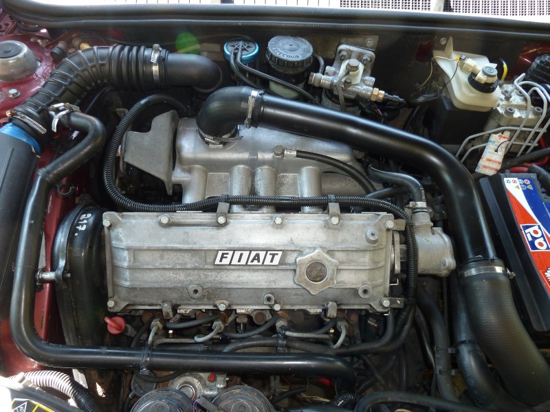

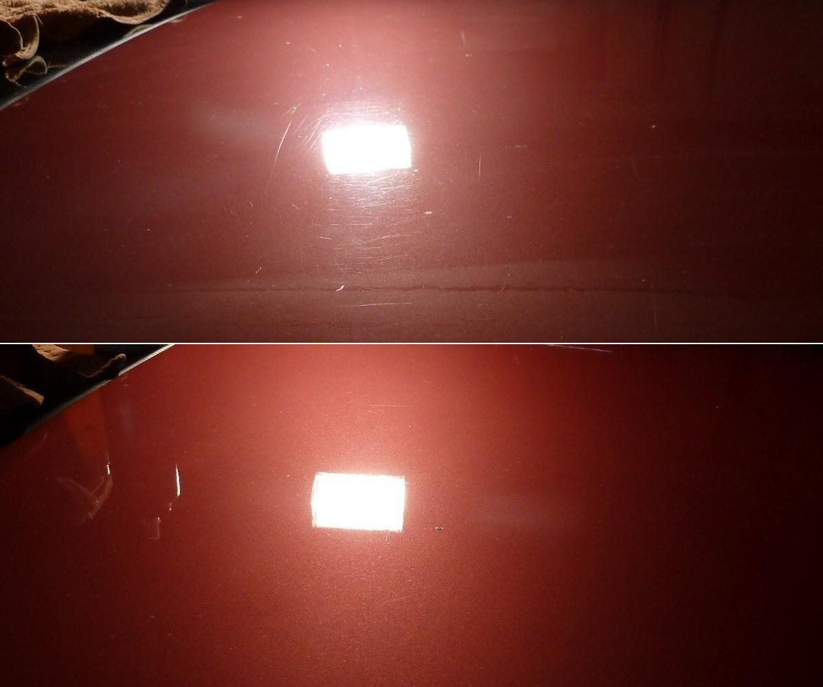

Ponizej przedstawiam krotka relacje z korekty lakieru.
Obiekt to Tipo 93r.

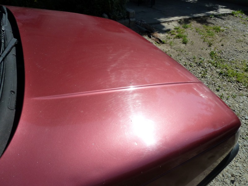

Auto mialo pare obcierek na drzwiach i korozje na rantach, zostalo pomalowane sprayami. Okazuje sie ze barbarwny sprayowy jest matowy. Po polerowaniu roznica sie powiekszyla.
Wobec czego sa fragmenty razace, bez lakierowania sie wyprowadzic tego nie da. Jako ze zywot auta bedzie juz niedlugi, inwestowal w lakiernika nie bede.
Zademonstrowany efekt moze byc dla innych inspiracja do zadbania o klasyka, ktorych na tym forum jest wlasciwie 100%.
Pokazanie blasku na aucie ktorych 95% juz na wet na zlomach nie ma bo sie rozsypaly mysle ze robi wrazenie :D

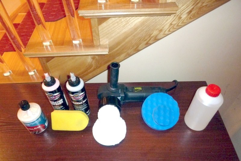

ZASTOSOWANY ZESTAW
Polerka Dual Action LARE EPL-42
System polerski - Meguiars DA Microfiber:
-Flexipads DA Microfibre Cutting Disc
-Flexipads DA Microfibre Finishing Disc
3M Gąbka Polerska Niebieska
Pasty polerskie:
-Meguiars DA Microfiber Correction Compound
-Meguiars DA Microfiber Finishing Wax
Cleaner - ValetPRO Achilles
Proces czyszczenia:
APC - SNB MAC
Szmpon - Dodo Juice Born to be Mild
Gabka fibrowa Sonax
Usuwanie smoły, cząstek metalicznych - Cquartz TRIX cleaner
Glinka - ValetPRO Blue Traditional Clay Bar
Na wierzch- Sealent - Finish Kare 1000P Hi-Temp Paste Wax
Preparat do polerowania szyb Sonax
Płyn do mycia szyb Autoland
K2 Akra - czyszczenie silnika
Pasta polerska do metalu Autosol
Konserwacja opon - Topdrive Tyre enhancer
Konserwacja czarnych plastikow - CarPlan Black Trim Wax

co do polerki to podaj cene past,i jakieś namiary gdzie kupowałeś,bo wyglada caco po tym co było wcześniej
Wysłany: 20-10-2014, 23:31
zsolpyw, ja pitole umknął mi ten temat :) Lakier poezja, może na moim sie uda kiedyś takowa zrobić polerkę :D

he he złota łopata za post sprzed ponad 5 lat. :lalala: a po polerce wosk albo politura obowiązkowo. Poza tym kolega napisał w poście jaka chemia poszła:
jedna z pozycji "Meguiars DA Microfiber Finishing Wax" ... czyli masz wosk :D
Jak chcesz zrobić mocno sfatygowany lakier niestety trzeba przelecieć większość gradacji w pastach. A jak ma być to dobrze zrobione jest to niebywale czasochłonne spokojnie cały dzień a nawet dwa można sobie rezerwować.
