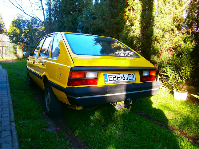

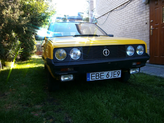

Witam. Kiedyś kupiłem białego poloneza - trochę przy nim grzebałem jednak kupiłem coś nowszego - BMW e36 coupe z 2.5 litrowym silnikiem benzynowym. BM-ka psuła się bez umiaru więc ... Nie ma jej :)
Biały polonez po półtora rocznym postoju w cieplutkim garażu powrócił do łask, przegląd, ubezpieczenie, wymiana olei, sprzęgła, mostu i skrzyni i jeździ.... czegoś jednak brakowało...
Kilka tygodni później:
Nowy, żółty lakier z palety "reno" nowe wszystkie wymienne elementy blacharskie. Mam tylko nadzieję że będzie sprawiał tak mało problemów co moje tipo!

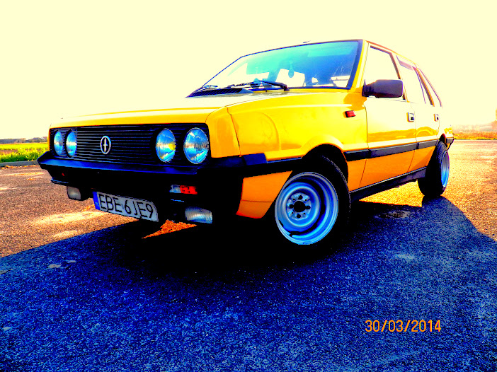

Na szerokiej stali:
Blok silnika:
Blok silnika jest tak lekki, że nie opłaca się go sprzedać na złom 8)

Wysłany: 09-11-2014, 22:57
Brakuje mi gleby tylko w tym polonezie, i niższego profilu gum, to sa 13 stki czy 14stki? 15stka w szerokiej stali w tym kolorze usiadła by idealnie z lekką glebą.
Larry075
Dołączył: 28 Wrz 2009
Posty: 424
Skąd: belchatow
Wysłany: 09-11-2014, 23:40
Przodu niżej nie posadzę. Twardość zawieszenia ostro daje o sobie znać, na odbój nie ma już miejsca. Opona nawet czasem przytrze o plastikowe nadkole. Jedynie tył, ale niestety - resora sam nie wyklepie.
To są 13 wiec na niższym profilu nie będą wyglądały lepiej.
