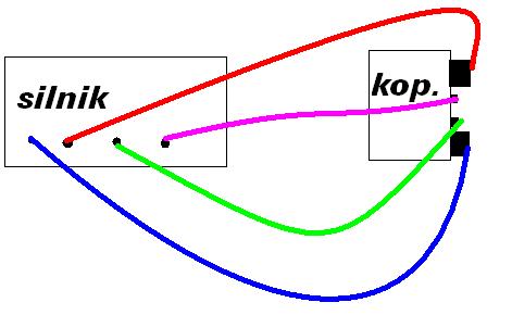

Witam mam problem z ustawieniem przewodow na kopułce nie wiem ktory gdzie czy zna ktos jakas kombinacje do tipo 1.4 benzyna
Wysłany: 24-08-2007, 16:32
Przypadkiem ja znam ;]
te duże prostokąty to górne gniazda, te mniejsze to dolne :)

to mamy kolejnosc zaplonu 1-2-4-3 ? myslalem ze 1-3-4-2... no, az chyba pojde sprawdzic u siebie :)

Ja mam tak w 2 Tipolcach od zawsze i dobrze działają :) a sam tego nie wymyśliłem i jest 1-3-4-2 (niebieski-zielony-różowy-czerwony)
** Dodano: 02-09-2007, 11:13 **
aż poszedłem i przełączyłem kable i..dupa, mam rację :)

na schemacie ktory narysowales jest 1-2-4-3 i to dziala,a mowisz ze mamy 1-3-4-2? :roll:

Wysłany: 04-09-2007, 12:41
oj bo już mi sie namieszało ;D działa tak jak narysowałem, bo to spod mojej maski zapodane :)

A nie macie czasem schematu na samej kopułce?

U mnie na wewnętrznej stronie kopułki są cyferki które trzeba dopasować z odpowiednikami na bloku silnika.
