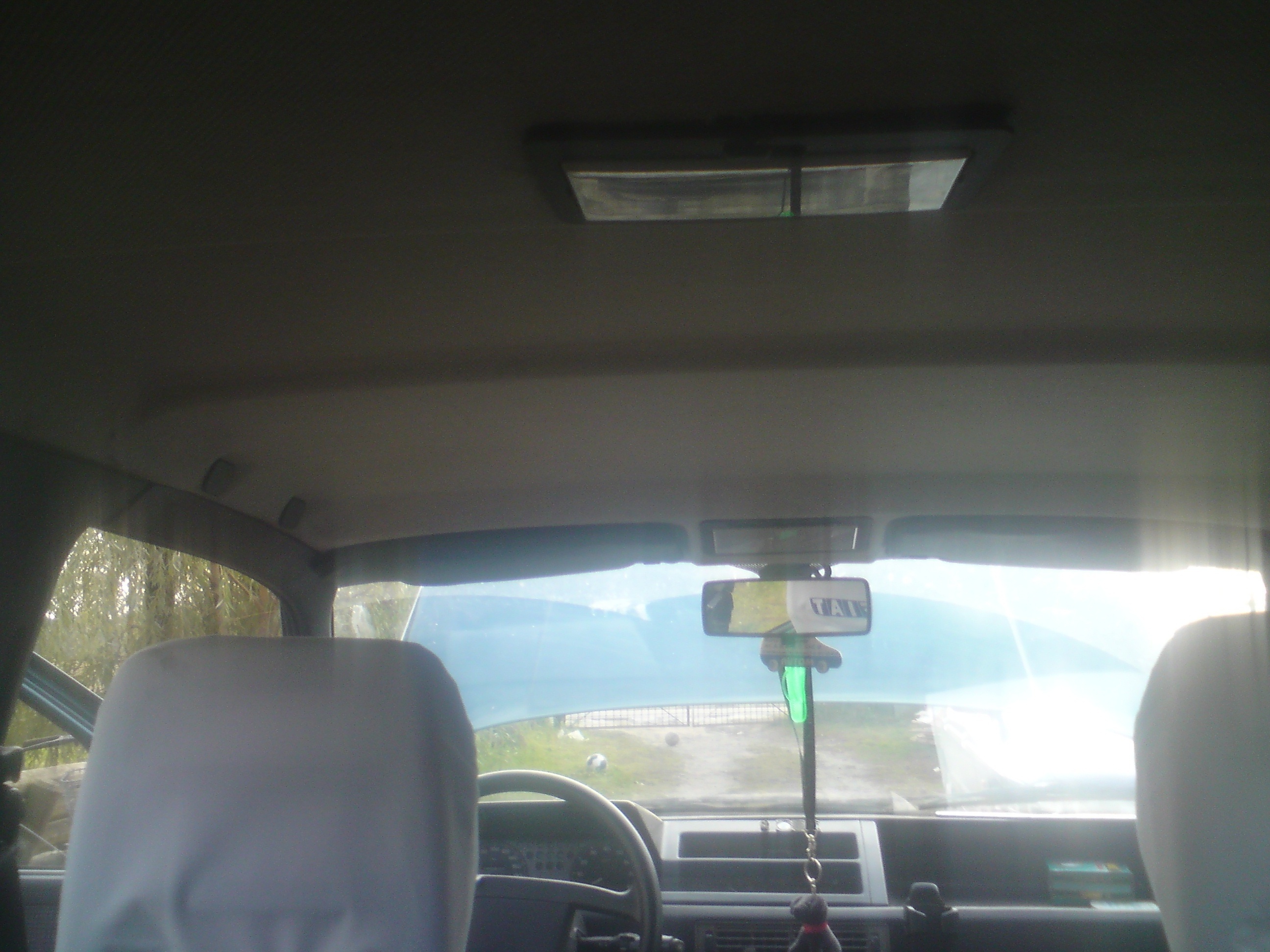

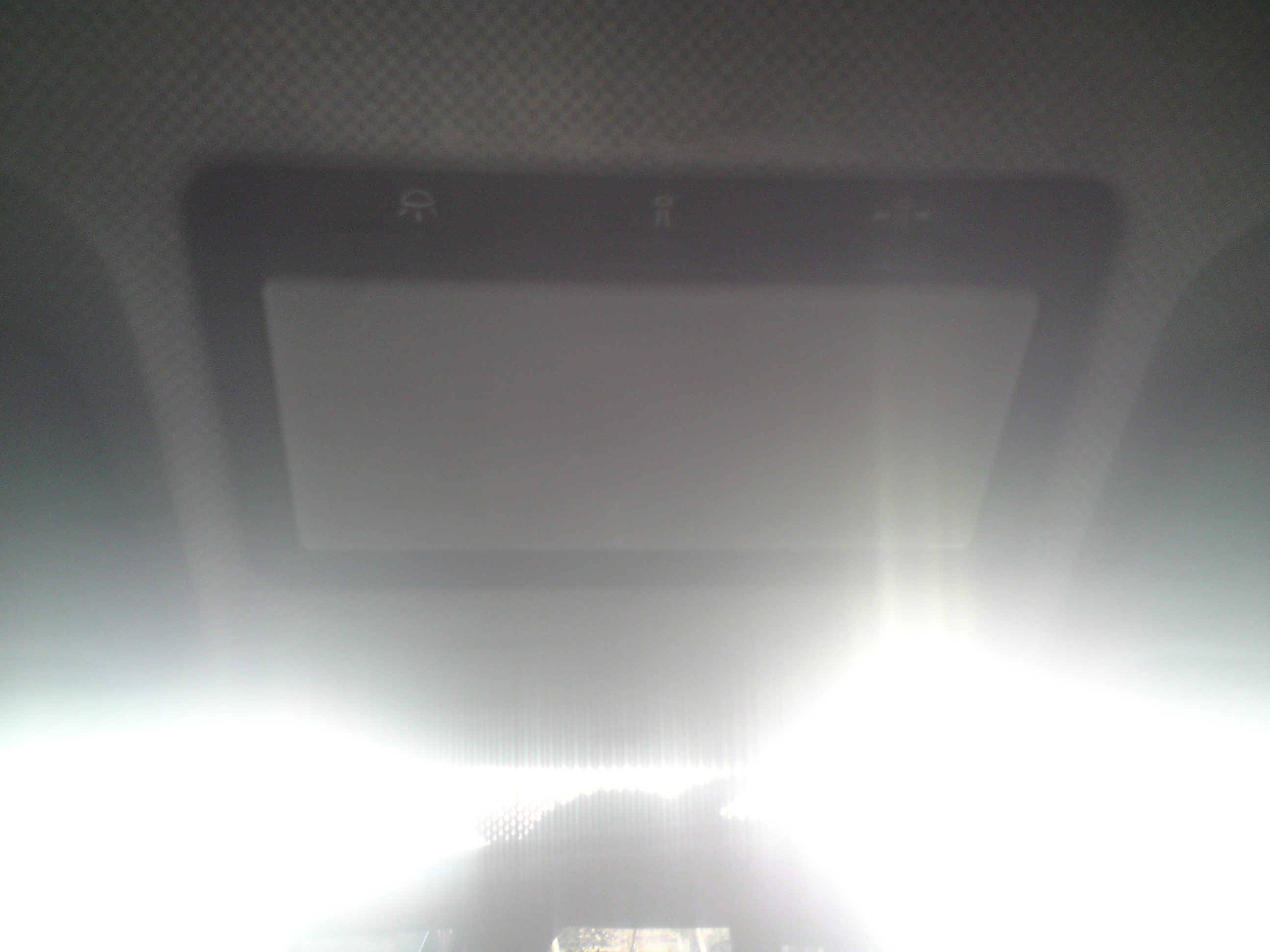

Ostatnio przypadkiem zaopatrzyłem się w bardziej "bajerancką" lampkę sufitową z regulacją pozycji świecenia. Wyrwałem ją za przysłowiowe piwo więc czemu nie. Nie wiem jak ją dokładnie opisać więc zapodam foto,ale od razu sory za jakość wiecie telefony i ich aparaty... :

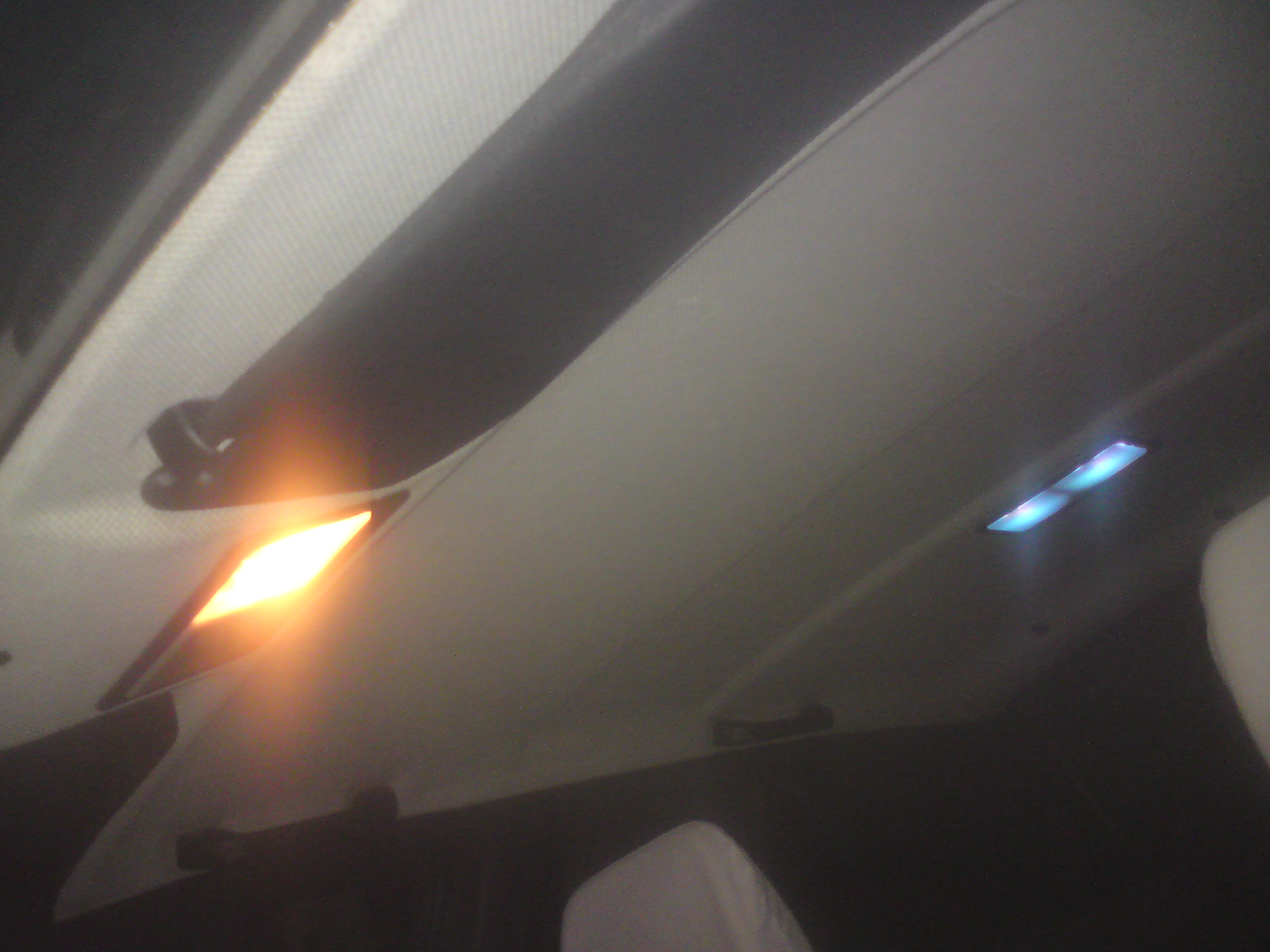

Zamontowałem ją zamiast starej uboższej lampki i wszystko działa gra i buczy. Ale stara lampka działała bez problemu więc wpadłem na pomysł zamontowania jej nad głowami pasażerów tylnej kanapy. I tak też zrobiłem. Nie było łatwo. Największy problem był z przeciąganiem kabli bo zasilanie wziąłem z wiązki idącej do lampki nad lusterkiem i myślełem, że przeciągne kabelki nie zdejmując wgl podsufitki. Sporo nerwów mnie to kosztowało bo kable blokowały się o coś, ale w końcu się udało. Nożykiem do tapet wyciąłem dziurę w suficie umieściłem metalową ramkę trzymającą lampkę i polutowałem kable do oryginalnej kostki, którą dostałem razem z lampką (na krótko też by zrobił, ale po co jak była kostka)
Wbrew pozorom między podsufitką a dachem nie ma dużo miejsca i lampka z jednej strony troszkę odstaje, ale każdy uczy się na błędach i z czasem może się to poprawi. efekt końcowy zajefajny obie lampki mogą palić sie przy otwartych drzwiach, tył wyłączyć też można jak komuś szkoda aku hehe lub włączyć sam tył gdyby pasażer z tyłu np czegoś szukał. To chyba na tyle. W razie pytań chętnie odpowiem oceńcie sami pracy strasznie dużo to nie kosztowało a bajer jest

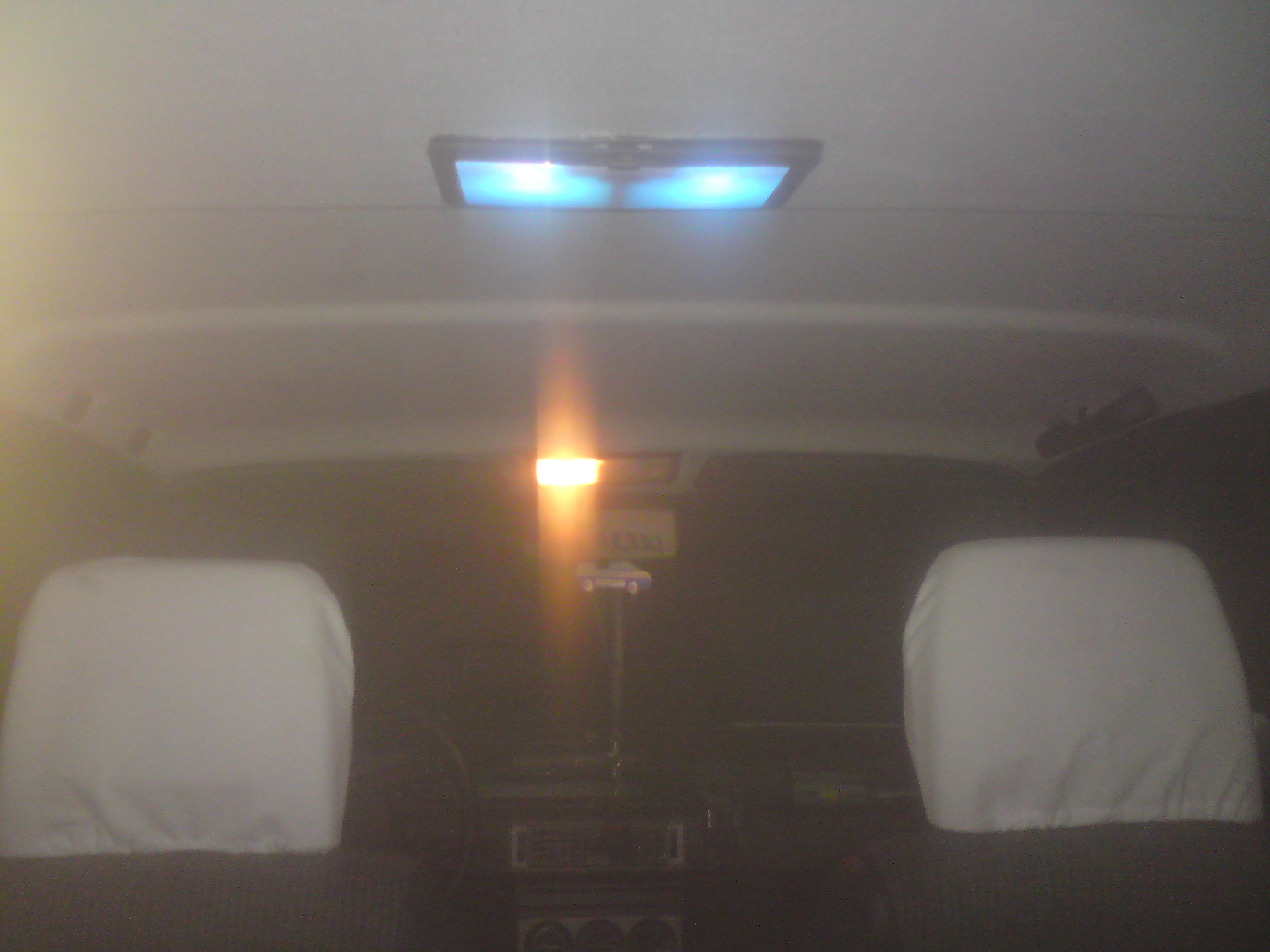

jakieś inne żarówki dałeś z tyłu że tak na niebiesko świeci?
generalnie ładnie się prezentuję tylko faktycznie ze względu na jakość zdjęć szczegółów nie widać |

Pomysł świetny! Wykonanie wygląda na bdb, ale te niebieskie żarówki? Ta moda była się zakończyła kilka lat temu także niewybaczalny błąd Niebieskie światło nie dość, że głupio wygląda przy przednim "żółtym" to jeszcze jego częstotliwość daje "tyle" światła, że lampka przestaje spełniać swoją podstawową rolę i pasażer raczej nic nie znajdzie. Wymień żarówki na zwykłe, ewentualnie jak chcesz już modzić to białe |

podejrzewam że z tyłu są wsadzone białe ledy zamiast żarówek ... a że na zdjęciach wyszło światło niebieskie zamiast białego to jak to wspomniał kolega wyżej "telefony i ich aparaty" |

pisario, To co będzie Ci potrzebne to lampka, ta metalowa ramka do mocowania i jak masz to kostka od zasilania. (na krótko też można, ale z kostką znacznie łatwiej.) lutownica, 3 kabelki, izolacja. Co do samego montażu to nic trudnego. Jednak polecałbym zdięcie całej podsufitki ze względu na to, że:
1. będzie łatwiej wyciąć otwór na metalową ramkę
2. tą, że ramkę lepiej się zamocuje bo ta moja jak pisałem trochę odstaje, ale nie przesuwa się przy przełączaniu.
3. o wiele łatwiej będzie przeciągnąć przewody bo mi to zajęło sporo czasu i kombinacji ciągle mi się o coś bokowało. Udało się dopiero ok. 1,5 metrowym kawałkiem zepsutej taśmy mierniczej. Wiem, że to dziwnie brzmi, ale metoda skuteczna. Do tego sporo siły i jakoś przeszło.
A i przed cięciem przewodów przy oryginalnej lampce nie zaszkodzi odłączyć aku wiadomo coś może się zetknąć i jakieś zwarcie gotowe a tego przecież nie chcemy.
Co do jakości zdięć niestety po remoncie nie mogę znaleść cyfrówki może uda mi się cyknąć jakimś innym aparatem.
I żeby nie było już więcej wątpliwości i domysłów w tej tylnej lampce są faktycznie niby "niebieskie" żarówki. miałem je gdy ta lampka była z przodu i chwilowo tak zostało. Gdy jeszcze jakieś wątpliwości były to śmiało pytać.
