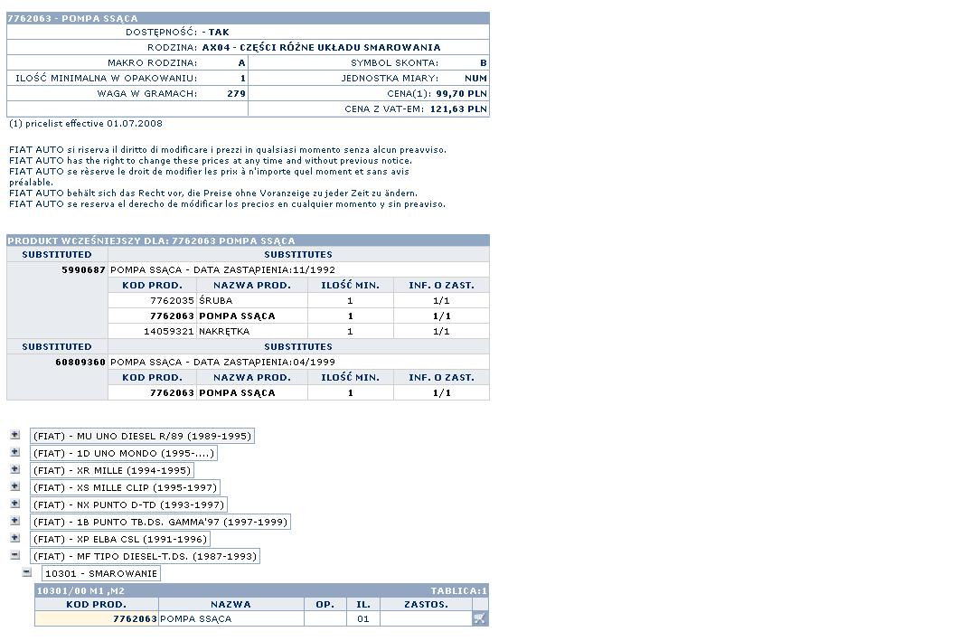

Mam 2 pytanie. Jak wiadomo z mojego goświadczenia nie łatwo o części do 1.7 .Czy jest jakiś łatwo dostępny smok nadający się do 1.7?
** Dodano: 21-11-2008, 20:36 **
opti, czy mogłbyś mi powiedzic (jeżeli oczywiscie wiesz) ile mniejwięcej cm powinno być odległości smoka od dna miski i ile cm odległości pomiędzy stroną miski od silnika do dna.ponieważ gdy spawałem miskę wyciołem kawałek miski i wspawałem blachę i troche się to zdeformowało i miarka żle wskazuje.
Wysłany: 21-11-2008, 20:39
1.7 i 1.9 z tego co widze w eperku maja takie same smoki, ogolnie szukaj una z 1.7d jezdzilo tego wiecej niz tipo, jesli sie eper nie myli to 1.9td tez ma tego samego smoka

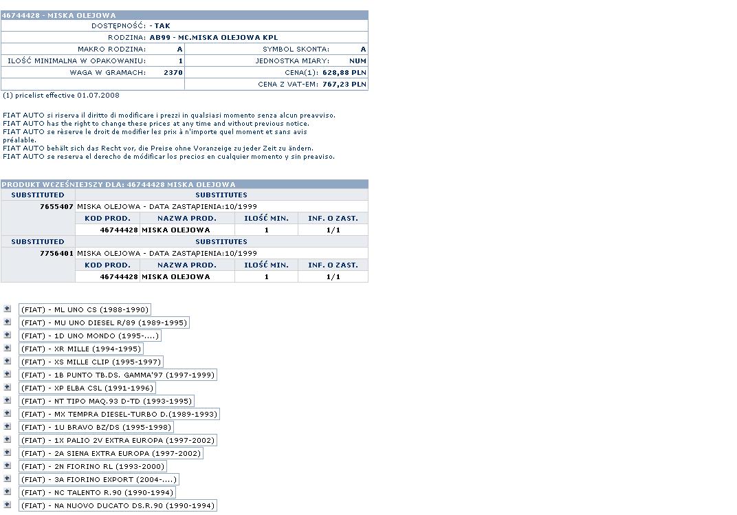

Uszcxzelka pasój to wiem bo kupiłem w sklepie (to akurat się udało przynajmniej )i miski szukałem od 1.9 ale też nie było :? .
Wysłany: 21-11-2008, 20:49
patrz na zastosowanie miski olejowej wedle epera:
a jakbys cos znalazl z tej listy pojazdow co to ma pasic to sobie zaznaczysz na szrocie ze w razie w to do oddasz jak nie bedzie pasowala
