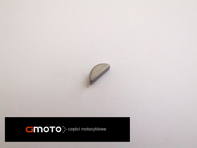

a założyłeś klin na wałek??
Wysłany: 17-06-2009, 01:57
balwanekbuli, poskładałem wszystkie części, które wyjąłem jak były, jak ten klin ma wyglądać? Zauważyłem jedynie, że we wiatraku jest nacięcie, ale w obu altkach nic tam nie miałem, więc poskładałem do kupy, ale jeden działa ok

Wysłany: 17-06-2009, 07:29
No właśnie...
To jest klin i jego wkładasz właśnie w ten rowek i potem dopiero dajesz wiatraczek i koło pasowe. I w jednym idrugim jest naciecię

Bez klina działa?? To masz szczęście ale nie na długo. Bo jak się wyślizga, to kółko pasowe będzie się kręcić a altek stać
Wysłany: 17-06-2009, 10:13
balwanekbuli, kurde to nowość, bo jak wczoraj rozbierałem 2 altki to nic takiego nie było, chociaż wszystko robiłem na materiale, żeby nic nie pogubić...idę zaraz szukać, ale w żadnym tego nie widziałem :roll:
** Dodano: 17-06-2009, 16:51 **
Wyjąłem ten niedziałający i zrobię ten klin z czego innego. Póki co nie mam czasu zająć się drugim. Jutro go naprawię. Dzięki za pomoc balwanekbuli

mrk69, masz racje ja rozebralem 4 altki i w zadnym nie ma klinu nawet w tym nowym ktory dzisiaj dostalem tez klinu nie ma...i nie musi byc...pozdrawiam

dspmatrix, a ja się będę nadal upierał... powinien być, każdy altek który rozbierałem z jakiegokolwiek auta zawsze był (albo powienien b yć) klln. Zapobiega on ślizganiu się koła po wałku i generalnie trzyma to razem.
Aczkolwiek zgodzę się że jak dowalisz śrubę to klin nie potrzebny ale...
