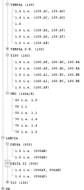

jeśli mowa o silniku 2.0 8v 113hp to w temprze i w tipo pracują te same jednostki, więc wtrysk będzie pasował, a jeśli mam być dokładniejszy to będzie również pasował od
tipo:
1.8 8v
1.8 16v
2.0 8v
tempry:
1.8 8v
2.0 8v
lancia dedra
1.8 8v
2.0 8v

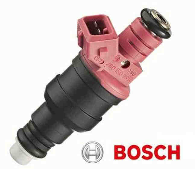

Wysłany: 11-03-2010, 13:48
Panowie oto foto mojego wtrysku
Mam mozliwosc od jednego z klubowiczow miec wtrysk w dobrej cenie. Nr jego wtrysku BOSCH 066541, 0438201 -> Czy to podejdzie do mojego ?? Bo jak tak to jutro bym bral :D
Wysłany: 11-03-2010, 13:56
krzychTIPOspeed, spokojnie podejdzie ;)
