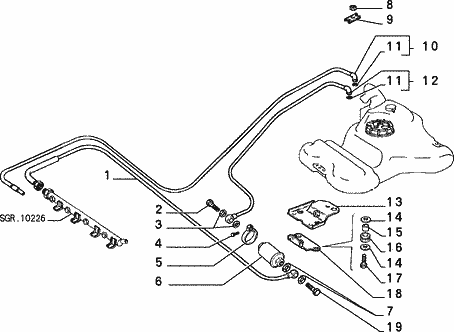

Mam pytanko gdzie w Krakowie można dorobić przewód paliwowy ? fiat tipo 1.8 chodzi mi o ten który jest przy szynie wtryskiwaczy gumowy , pękł i jest kicha :/ wo gule czy można dorobić lub gdzie to mogę dostać i za ile ? pilne !!!!!!! polinar odpada znajomy kupował do bravy i krzyknęli mu kolo 900zł za zestaw mordestwo i zdzierstwo :( wiec nie chce doznać szoku cenowego

Ale w 1.8 i 2.0 jest zakuwany i ma zlaczke przykrecana do listwy wtryskowej i juz nie jest tak latwo jak przy gazniku.
W ePer znalazlem i kosztowac powinno okolo 100zl(trzy wersje sa).

możliwe ze znajomy źle usłyszał bo strasznie mi lamentował skąd on wytrzaska to i tez mi sie wierzyć nie właśnie co do przewodów to są one zakuwane maja złączki itp i jest z tym problem ale na 29 listopada jest sklep z częściami to ciągników na przeciwko stacji BP i tam dorabiają na 90 % jest to możliwe z tego co sie pytałem właśnie tam idę może sie uda, jak coś to walcie tam jak macie ten sam problem, ja napisze potem czy sie udało i może wrzucę kilka fotek przed i po
no i sie udało koszt to 30 zł wszystko pięknie potem jak będę miał czas to wrzucę fotki przed i po :D
