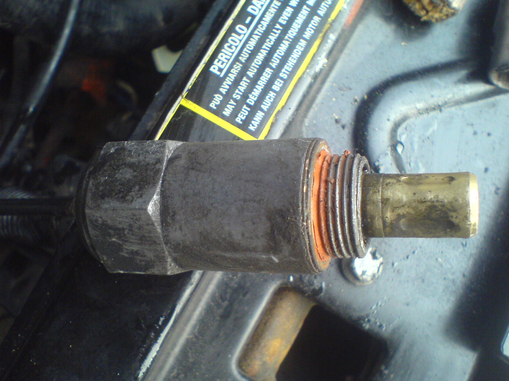

czy to jest ten czujnik od ssania ?
jak sprawdzic czy jest sprawny ?

jesli ta miedziana czesc sie nagrzeje to powinna linka sie wydluzyc, a jak jest zimny to linka sie skraca wiec moze sprubuj do goracej wody to wsadzic

krzycho00, Tak to jest urzadzenie do ssania w 1.9TD na 95% powinienes je wymienić jezeli cos sie dzieje na zimnym silniku. Dla pewności zagotuj wode w domu i wrzuc go do niej,linka powinna sie po zagrzaniu szybko i pewnie wysuwac na jakiec 12-14 mm.Przerabiałem osobiscie niedawno ten temat i wydawało mi sie ze jest sprawny bo linka cos sie niby ruszała ale skoro w sklepie kosztowało mnie to 83 zł wiec kupiłem nowe i dopiero teraz jest dobrze (stary czujnik po prostu działał źle,zacinał sie i zbyt mały skok juz miała linka)
