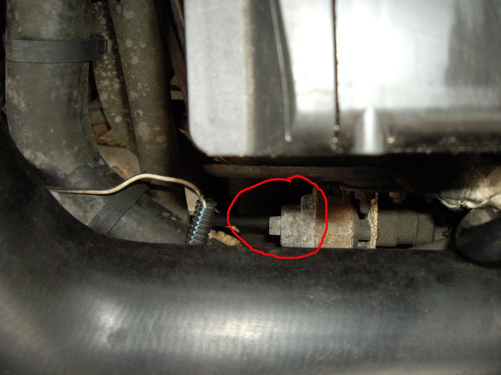

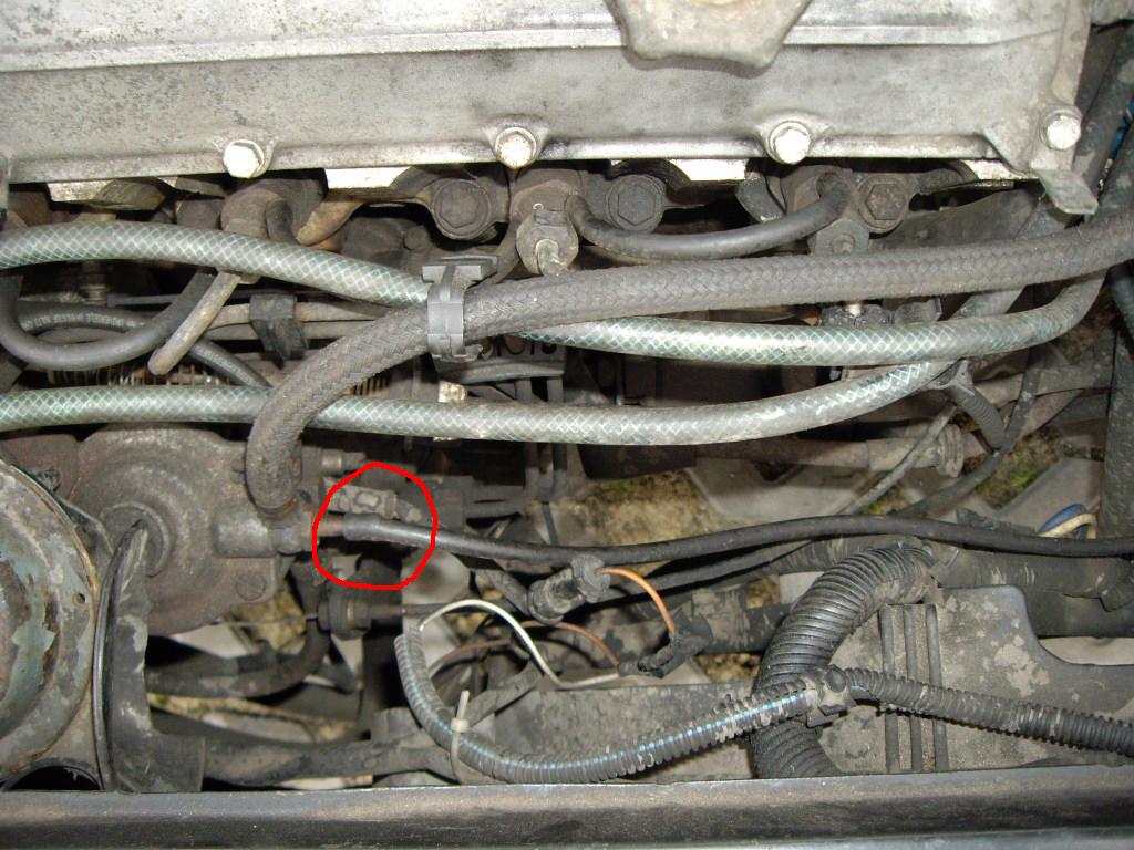

Wysłany: 14-02-2008, 11:56
Masz tu dwie fotki nie wiele na nich widać ale zawsze to coś.
U mnie zaznaczony na fotkach wężyk gumowy był uszkodzony. Wymieniłem na nowy i wszystko działa. Jak coś to nie kup za cienkiego idealnie będzie pasował ten sam co jest do odprowadzania nadmiaru paliwa z wtrysków. nie wiem w czym tkwi problem u Ciebie ale być może poobserwuj te miejsca.

Lipa :( Wężyk jest szczelny. Przy czujniku kable ok. Tylko zastanawia mnie jedno miały być trzy kabelki a idą dwa ??
A i myślałem że jest tam podawane ciśnienie a jest pod ciśnienie. Dmuchając w wężyk wskaźnik zero, to samo zasysając. Jade na jakiś szrot poszukać czujnika może to to.
