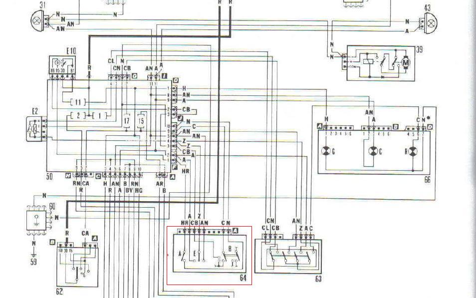

Z tego odczytuję, że nie działał jak stroboskop. Tak?
Tomasz@20@KSU napisał/a:
żeby ostrzec Cię
To wynika z przerywacza a nie projektu - stała RC.
repairmen, wstawiłem zdjęcie schematu. Jak dla mnie to wygląda na uszkodzoną manetkę kierunkowskazów.

a jeśli chodzi o kierunki to może być walnięty włącznik awaryjnych. mimo iż pisałeś że awaryjne są ok
