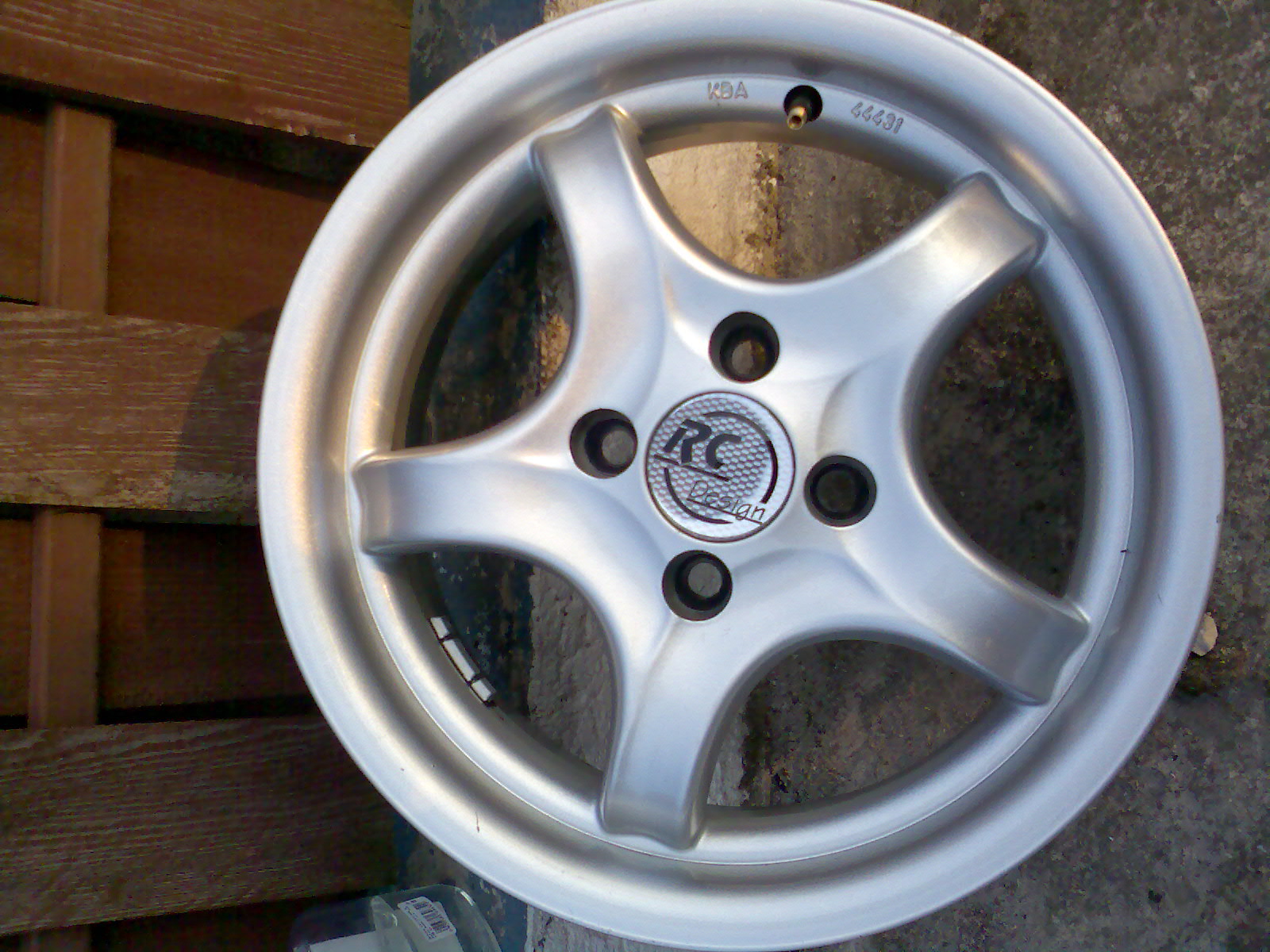

Witam szukałem na forum cos na temat śrub szpilek do kół a dokładnie do felg aluminiowych i niestety nie znalazłem nic konkretnego. Do rzeczy kupiłem dzisiaj alufelgi i mam pytanie co do śrub jakiej długosci, twardosci mam kupic te śruby.
Felgi to 14" 4x98 et 38

nie wiem jak z długością, ale kołnierz śruby jest inny trochę, bardziej stożkowy. A co długości, to na poprzednich alusach miałem śruby odpowiednie, jak parę dni temu zakładałem inne alu to te same śruby okazały się za długie i zblokowały mi przednie koła a na tył pasowały :?
Wysłany: 07-04-2009, 08:15
JAM_BELFEGOR, jak myślisz że każda alufelga, szczególnie chodzi tu o te "no name" jest taka sama to się mylisz.
wyjdzie ci śruba 26 albo 28mm, już dokładnie nie pamiętam. na jedną alufelgę będzie pasowało 28 na drugą 26. ogólnie śruba powinna się wkręcić min 7obrotów.
jogi, kup na 28mm ale przy montażu pokręć kołem i obadaj czy nic nie haczy - dotyczy to szczególnie tylnych kół jak masz bębny.

Jak obiecałem tak zmierzyłem o to moja śrubka. Jest na feldze z Lanici 15". Może być różnica około 1mm ponieważ nie jestem wstanie tego dokładnie pomierzyć.
Tyle ile jest nalotu na końcu tyle pewnie szpilka wyszła z piasty.

ja do moich stosuję śruby o dł. gwintu 36 mm i jest ok (felga szer. 7 cali et 30, tarcze przód tył ) :)
