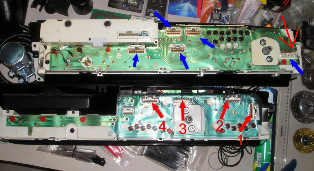

Woczoraj zdejmowałem deskę, i jak włożyłem spowrotem to nie działa mi wskaźnik paliwa i obrotomierz, sprawdziłem wszystkie styki w każdej kostce i je podoginałem i nadal nic, wszytskie inne kontrolki działają, podświetlenie również, jedna ścieżka się przerwała ale ją naprawiłem. Przewód z cewki do obrotomierza też jest ok. Deskę sam zmieniałem bo nie miałem obrotka ale nigdy nie miałem podobnych problemów. Gdzie szukać usterki? deska z obrotkiem to ta na górze :)

brak masy
Lancia Kappa SW 2.4 Tds
brynol69
Dołączył: 22 Sty 2008
Posty: 346
Skąd: Imielin
Wysłany: 02-12-2009, 15:47
a na który pin trzeba podać masę patrząc od lewej, bo kostką od wskaźnika paliwa to pierwsza z lewej na górze jak się nie mylę
Alan
Dołączył: 06 Lis 2005
Posty: 636
Skąd: Krapkowice
Wysłany: 02-12-2009, 15:51
tego w tipo nie wiem ale w temprolocie miałem te sama awarię i był brak masy
Wysłany: 02-12-2009, 16:17
Pierwszy z prawej to masa - przynajmniej tak było u mnie :D
( mam nadzieję że dobrze prawię bo jak nie to może być małe "bum" :p
** Dodano: 02-12-2009, 16:18 **
tyle tylko, że to masa do oświetlenia chyba ... A z tego co piszesz to działa :|
** Dodano: 02-12-2009, 16:20 **
mnie jak w starej desce nie działał wskaźnik paliwa winna była wtyczka która się poluzowała
Wysłany: 02-12-2009, 17:06
brynol69, przeczyść masę na podłużnicy pod akumulatorem :roll:
brynol69
Posty: 346
Skąd: Imielin
Wysłany: 03-12-2009, 14:31
Dzięki Kajlon, teraz wszytskie kontrolki świecą mocniej:D
Wysłany: 03-12-2009, 15:24
Niema sprawy 8) w tipku miałem podobny problem i raz przy myciu auta nagle zaczęło wszystko chodzić gdy woda dostała się na masę podłożnicy :)
