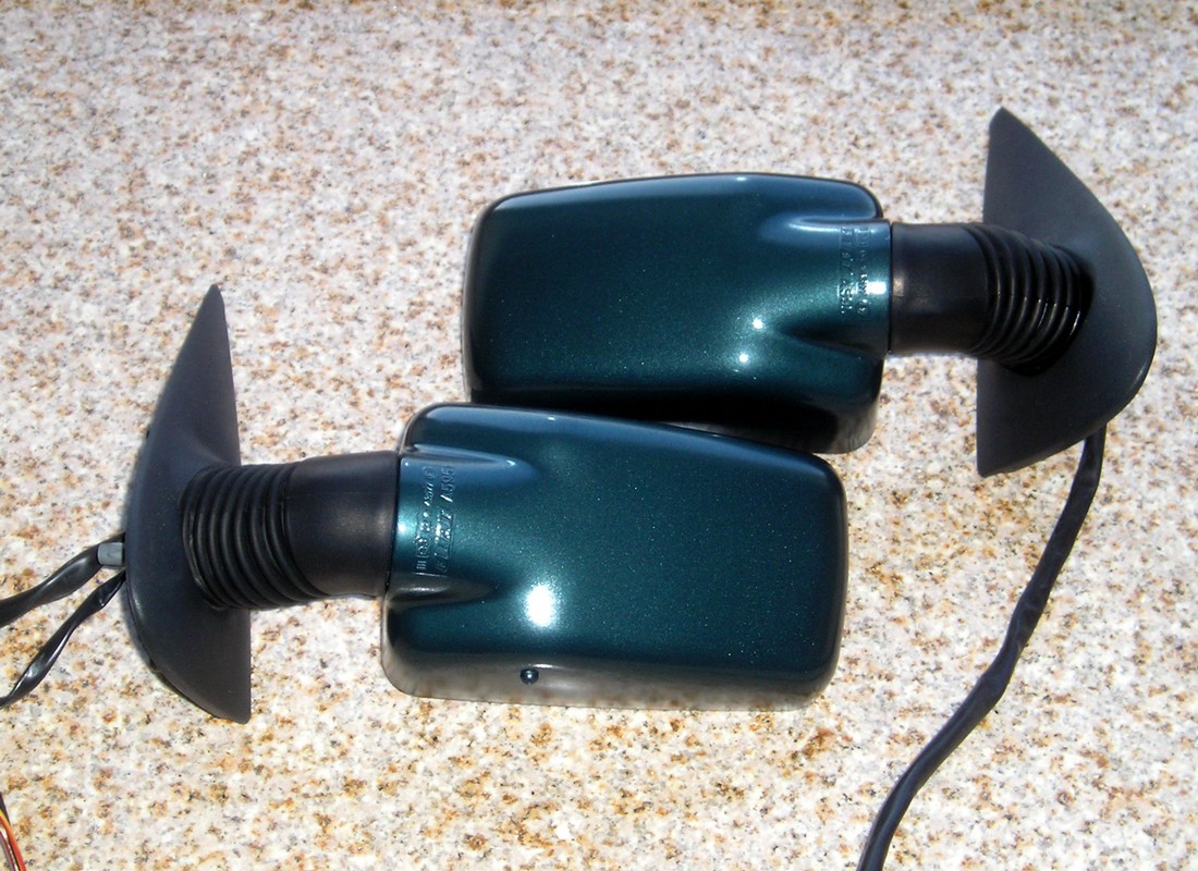

Odgrzewam temat,bo mam swieze i pewne informacje :) Dzis zakladalem lusterka w swoim tipo SX (import z Niemiec)Pod deska w okolicy slupkow znalazlem wolne kostki do podlaczenia lusterek.Wystarczylo wiec zdjac boczki z drzwi i przeciagnac kabel przez harmonijke.Po wlozeniu wtyczek wszystko dziala.Okazalo sie ze nawet prad i wszelkie podlaczenia juz byly.Brakowalo tylko lusterek :)
