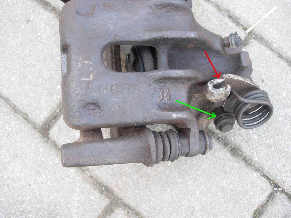

tez mam problem z recznym ;/ a mianowicie nie chce puszczac.. jak zaciagne to jest doscy dobry a jak cofne dzwignie recznego to odczuwam jak hamuje jeszcze troche reczny tak jakby nie dokonca sie cofnął ;/

Wysłany: 19-12-2009, 15:27
Stivi, mozna popuscic srubke zaznaczona na zielono (tylko nie za duzo) i wtedy delikatnie podwazyc srubokretem dzwignie zaznaczona na czerwono, wtedy bedziesz mógł przesmarowac ten sworzeń choc troche moze pomoze... jak bedziesz miał sciagnieta linke z zacisku to polecam jej wymontowanie i napuszczenie do pancerzu oleju. Gdybys miał problem ze sciagnieciem linki to pamietaj ze pod dzwignia recznego masz regulacje naciągu ;)
