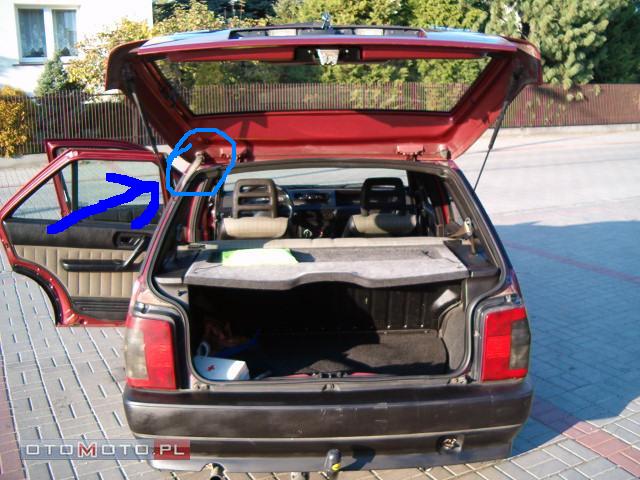

Witam mam problem z tylna wycieraczka w moim tipku 1,4 ie mianowicie nie dochodzi do niej prąd jak sprawdzalem miernikiem spryskiwacz dziala ale prad nie dochodzi pomocy.

sprawdź wiązkę wchodzącą do klapy. bardzo często przewody się przecinają.

przewody sprawdzone wszystkie sa ok a skad one ida do tylnej klapy moze bym doszedl do tego moze gdzies jest przerwany

w zaznaczonym miejscu jest wiązka kabli do wycieraczki tam szukaj
