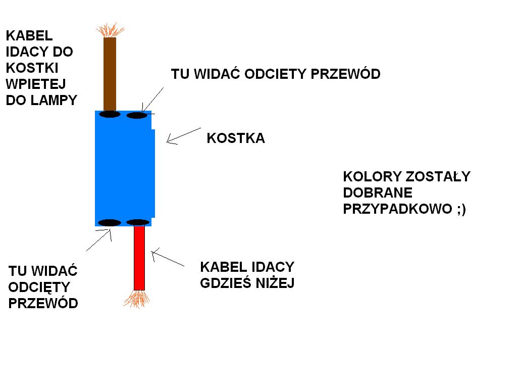

No a jesli chodzi o lampy to nie wiem czy to tak od nowości czy ktoś tam ingerował ( bo każdy kabelek idący do kostki jest połączony mała niebieska kostka (rysunek pomocniczy hehe)
Wie ktoś czy to było tak od nowości czy to czyjaś robota ? I gdzie można takie kupić i jak sie nazywają ? Bo swoja droga dobry sposób do łączenia kabli bez izolacji. Dodam ze zajrzałem pod tylna kanapę i wszystkie kable sa połączone takimi samymi kostkami tylko, ze czerwonymi.

hehe to są takie szybko złączki do kablii raczej nie stosowane były fabrycznie
Keray69
Dołączył: 14 Wrz 2009
Posty: 349
Skąd: Ełk
Wysłany: 08-11-2010, 16:56
palidzojnt221 napisał/a:
Faktycznie, bo dziś byłem na szrocie dorwałem kostki do lampy i takie właśnie kostki miały i tamte tempry ze szrotu ;D Ale rysunek pomógł namierzyć co to hehe :D
