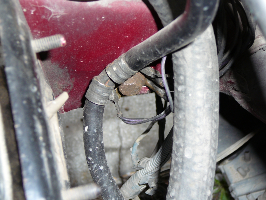

Moze jak grzebał pod maską to odpiął mase przy podłużnicy i stąd deska strajkuje ?

od strony kierowcy kolo aku na podluznicy auta podciagnieta jest masa digitala, taka wsuwka przyczepiona do kawalka blaszki, jak nie znajdziesz to jutro pykne Ci foto bo juz dzisiaj mi sie nie chce isc do garazu.. oczysc ta wsuwke i ta blaszke na podluznicy i sprawdz jak zachowywac sie bedzie deska..

Wysłany: 03-10-2007, 15:51
fotka masy na podluznicy:
jedna wsuwka odpowiada za mase deski digital, mozesz profilaktycznie sciagnac cala blaszke i oczyscic wszystko, napewno nie zaskodzi ;)
