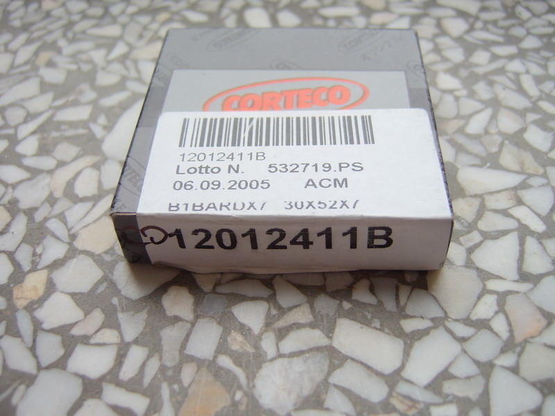

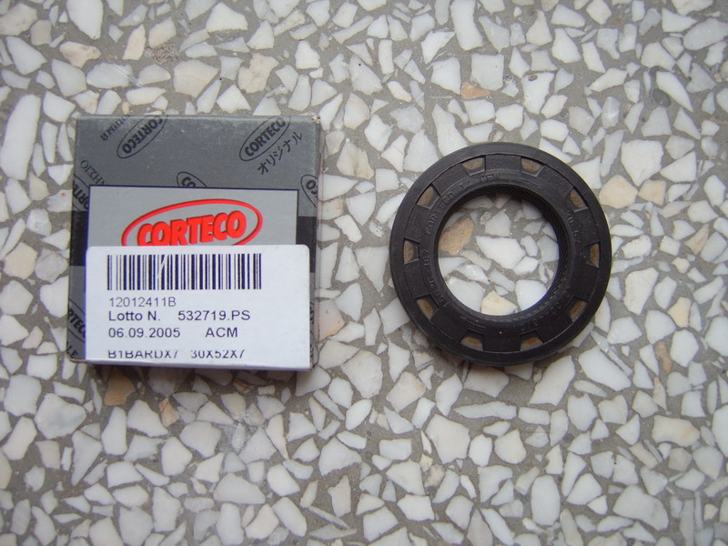

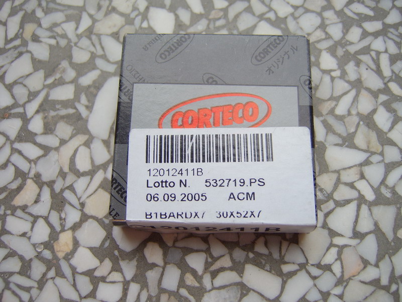

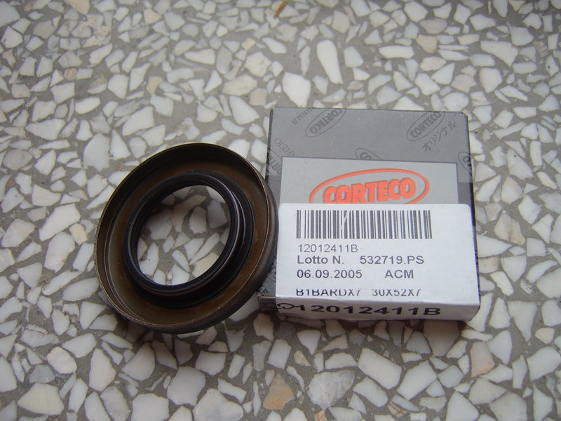

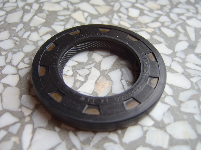

Mam pytanie, kupiłem simeringi firmy Corteco. W katalogu (nie ePer), podało, że simeringi od strony wałka i kopułki są takie same.
Nasuwa mi się pytanie, bo te simeringi są kierunkowe (czyli dopasowane do wałką obracającego się w odpowiednią stronę) i teraz jest dylemat, bo jeden simering będzie włożony przecież na drugą stronę, obrócony o 180 stopni. Na średnicy wewnętrznej widać takie małe "nacięcia". Nacięcia zgodne są z kierunkiem obracania się wałka.
Czy mieliście też ten sam problem? Czy może jednak bez problemów mogę włożyć ten simering od strony kopułki? Czy może jednak koleś ze sklepu się pomylił i źle mi sprzedał, choć upierał się, że katalog pokazuje tylko jeden typ i że jest on na dwie strony.
Wysłany: 12-08-2007, 08:01
Nie prawda. Gosciu albo się nie zna albo byka strzelil i na siłe się wyparł. Jak jest kierukowy to przeciez po to żeby pracować z obrotami w zakłożonym kierunku. Są uszczelniacze na lewe i prawe obroty i takie musisz kupić. Corteco robi takie i takie.
Wysłany: 12-08-2007, 09:00
To też mnie dziwiło. Mówił, że jest tylko jeden typ i niby sprawdzał.
Zapłaciłęm mu za jeden tylko, a drugi dał mi.
Mam takie (2 sztuki) i wydaje mi się, że oznaczenie B na końcu to strona, pewnie jest taki sam model tylko zakończony na A to będzie na stronę od kopułki.
Wysłany: 12-08-2007, 09:04
miszko, kierunek masz strzałką oznaczany zresztą widac ją ładnie na zdjęciu ;) Goście po sklepach nie maja pojęcia co sprzedają. Ja miałem taki numer przy uszczelniaczach do pólosi. Barany w sklepie z samymi łożyskami i uszczalniaczami ( ich specjalizacja) twierdzili ze jest corteco tylko do jednego kierunku. Kupowałem u nich bo myślałem ze skoro specjalistyczny sprzęt to szybko sprowadzą itp. Niestety byłem w błedzie. Podjechałem do motoryzacyjnego i niedość ze dostałem od ręki .. obie strony na właściwy kierunek kazda i to jeszcze taniej.
