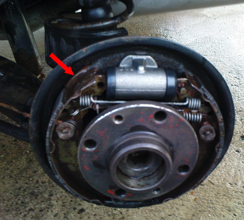

yoyo, sprawdziłem połączenie serwa z silnikiem zanim napisałem temat i jest ok, poza tym jak wyłączę silnik to pedał w ogóle chodzi ciężko czyli tak jako powinno być, zaś po włączeniu lekko wpada w dół i chodzi dużo lżej czyli tak jak powinno być, niemniej jednak do skutecznego hamowania trzeba użyć większej siły co mnie trochę denerwuje już. Dodam tylko że pedał hamulca jest lekko rozchwiany delikatnie chodzi na boki w miejscu gdzie popychacz wchodzi ściankę grodzi silnika. Zaś przy gwałtownym nadciśnieniu słychać pisk jak by obcierał metal o metal (tu nie mogę ustalić źródła dźwięku, nie wykluczam że to mogą być obcierające szczeki bębna o tarcze kotwiczną bo przy zakładaniu bębnów zauważyłem ze szczęka leży na ściance i w tym miejscu jest wytarte - foto niżej ). Poza tym gdyby serwo było nie szczelne to chyba by falowały lekko obroty, gdyż mieli byśmy lewe powietrze, czyż nie? Myślałem też o zapowietrzanym układzie ale nie dawno zmieniłem u mechanika cały płyn na nowy :doubt: Boje się że pedał zrobi się zupełni twardy i kiedyś w coś się wrąbię. Jako dodatkowe informacje dodam że auto nie ściąga przy hamowaniu, hamulce dobrze hamują nic się nie blokuje, autko ładnie się stacza nawet z drobnej pochyłości, felgi się nie przegrzewają itp. Nie wiem za co się złapać.
gdyby szczęka blokowała się w tym miejscu to miałoby sens - miałem identyczny objaw gy klocki spotykały mi się poza tarczą (znasz moją sytuację)

gdyby szczęka blokowała się w tym miejscu to miałoby sens - miałem identyczny objaw gdy klocki spotykały mi się poza tarczą (znasz moją sytuację)
znam twoją sytuacje ale, u mnie to zupełnie inna bajka, klocki mam nowe tarcze pełno wymiarową (jest parę mm większa za każdej strony od klocka) :lalala: u mnie nic się nie spotyka, jedynie co to właśnie szczeki bębnów mogą wydawać pisk przy szybkim depnięciu, lub mogą to być zgrzyty z serwa albo pompy ciężko mi to ustalić. Tak się tylko dzieje jak energicznie i głęboko naciskam pedał hamulca

JAM_BELFEGOR, przejedź się gdzieś na żużlową drogę i pohamuj trochę.Zobacz co i przy jakiej sile hamowania zostawia ślady.Może to tył teraz bierze bardziej niż powinien i stąd ten efekt.
Wysłany: 04-06-2009, 19:24
ZielonyTBG, raczej nie, bębny dziś wymacałem po dość ostrej jeździe były zimne aż mnie to zmartwiło. Teraz jestem pewien że dźwięk pochodzi właśnie z nich. Jak zaciągnę ręczny i usiłuje hamować to nie ma tego pisku, spuszczę ręczny nagle się pojawia. Tylko co z tym zrobić dlaczego jedna szczeka dotyka ścianki tarczy kotwicznej i trze o nią i czy to ma wpływ na ten twardy pedał? Kurde teraz żałuje bo jakiś czas temu był cały zestaw na allegro oryginalny nowiutki Magnety mareli w którym były wszystkie sprężynki nowe szczeki (kpl.) samo regulatory x 2, jednym słowem wszystkie bebechy z bębna za na prawdę niezłą kasę bo około 100zł tyle kosztuje jeden samo regulator w aso :( szkoda ze tego nie kupiłem i nie wymieniłem hurtem gdy robiłem hamulce z przodu.
