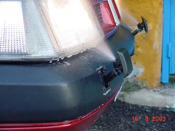

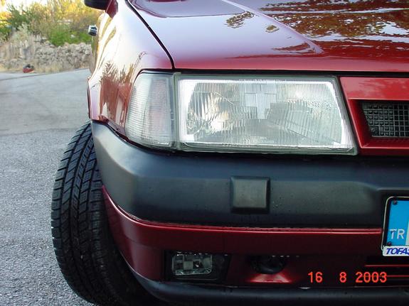

Ma to sens, bo ciśnienie jest tak duże, że wycieraczki nie sa potrzebne... Zeby nie być gołosłownym, przedstawiam poniżej fotki. Na ich podstawie wywnioskowałem właśnie, że spryskiwacze są wysuwane elektrycznie, innej możliwości za bardzo nie widzę ;-)
Spryskiwacze schowane:
I wysunięte podczas pracy:
Właśnie takie coś chcę sobie założyć :D

Spryskiwacze reflektorów są najprawdobodobniej wysuwane ciśnieniem.Tak przynajmniej jest u mnie w MANie.Jest tam osobna pompka i wydaje mi sie ze bardziej wydajna niz ta do szyb.
Wysłany: 11-10-2005, 16:29
musiałaby być osobna bardzi wydajna jeśi ciśnienie musiałoby i pokonać opór na wysunięcie (np sprężynkę 'zwrotną' chowającą) i podtrzymanie w pozycji wysuniętej i jeszcze tym ciśnieniem odpowiednio mocno spryskiwać..... a pompki do szyby przedniej nasze normalne są średnie... nie dałyby raczej rady... a na pewno nie naraz na szybę i reflektory... super bajerek i praktyczne nieraz, ciekawe tylko jakie koszty....
