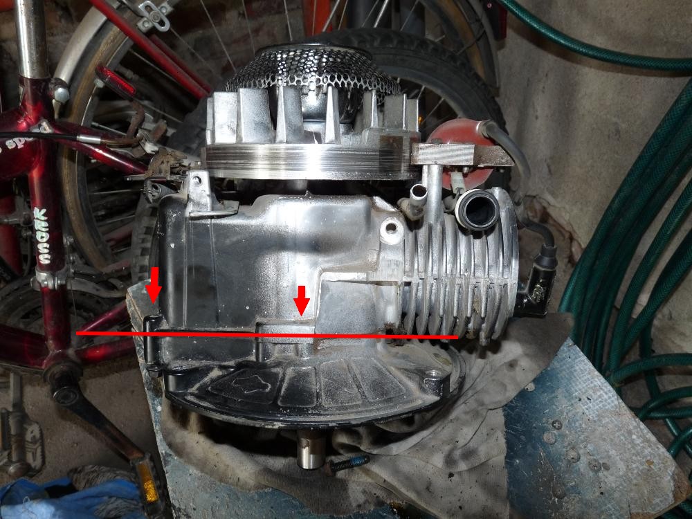

Widać po zdjęciach co trzeba odkręcić żeby dostać się do środka?

Chyba wystarczy odkręcić tą podstawę i wtedy wszystko wyjdzie na wierzch :) Innej drogi nie widzę ;d

Wysłany: 16-07-2011, 11:29
D@wIdS widać, podstawę musisz rozdzielić od korpusu widać śruby na fotkach. Wtedy zobaczysz przekładnię i pewnie dalsze możliwości rozbiórki. Widać to dobrze na 2 i 3 fotce
