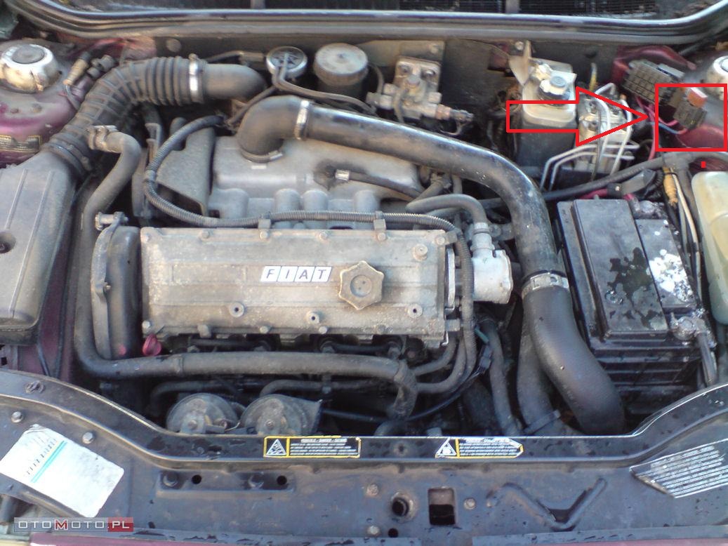

albert1991, Może to Ci pomoże :) :
http://www.tempra.org/uploads/IMG_0916.jpg
http://www.tempra.org/uploads/IMG_0917.jpg

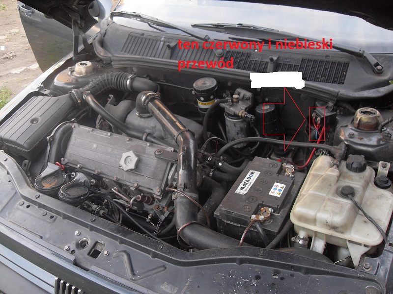

Paweł Łukaczyk, to jest zdjecie pogladowe, zaraz wrzuce jak to jest u mnie

http://forum.tempra.org/imgshack/_f/f_0010332.jpg
Więc to jest bezpiecznik od wentylatora chłodnicy, a na pierwszym zdjęciu ktoś pewnie zmienił tą skrzyneczkę i przeniósł bezpiecznik na kielich.

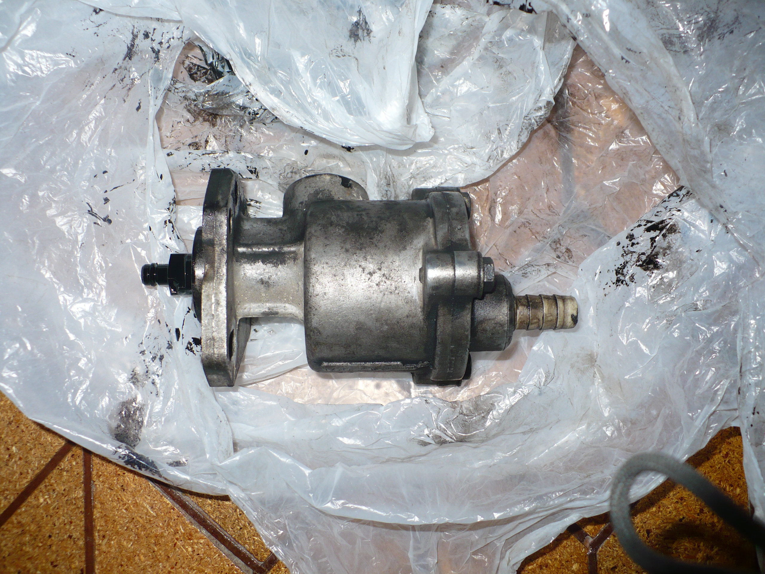

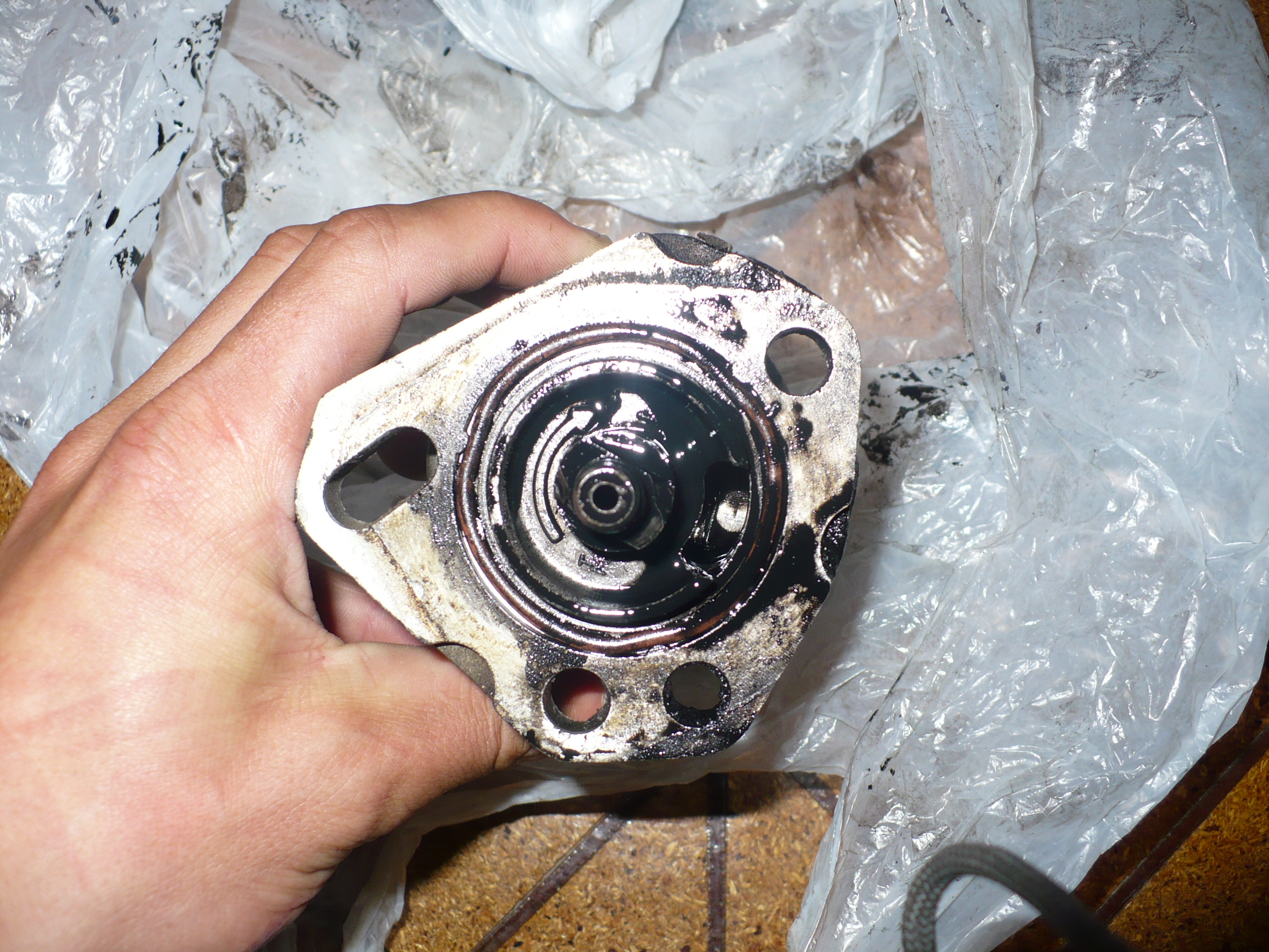

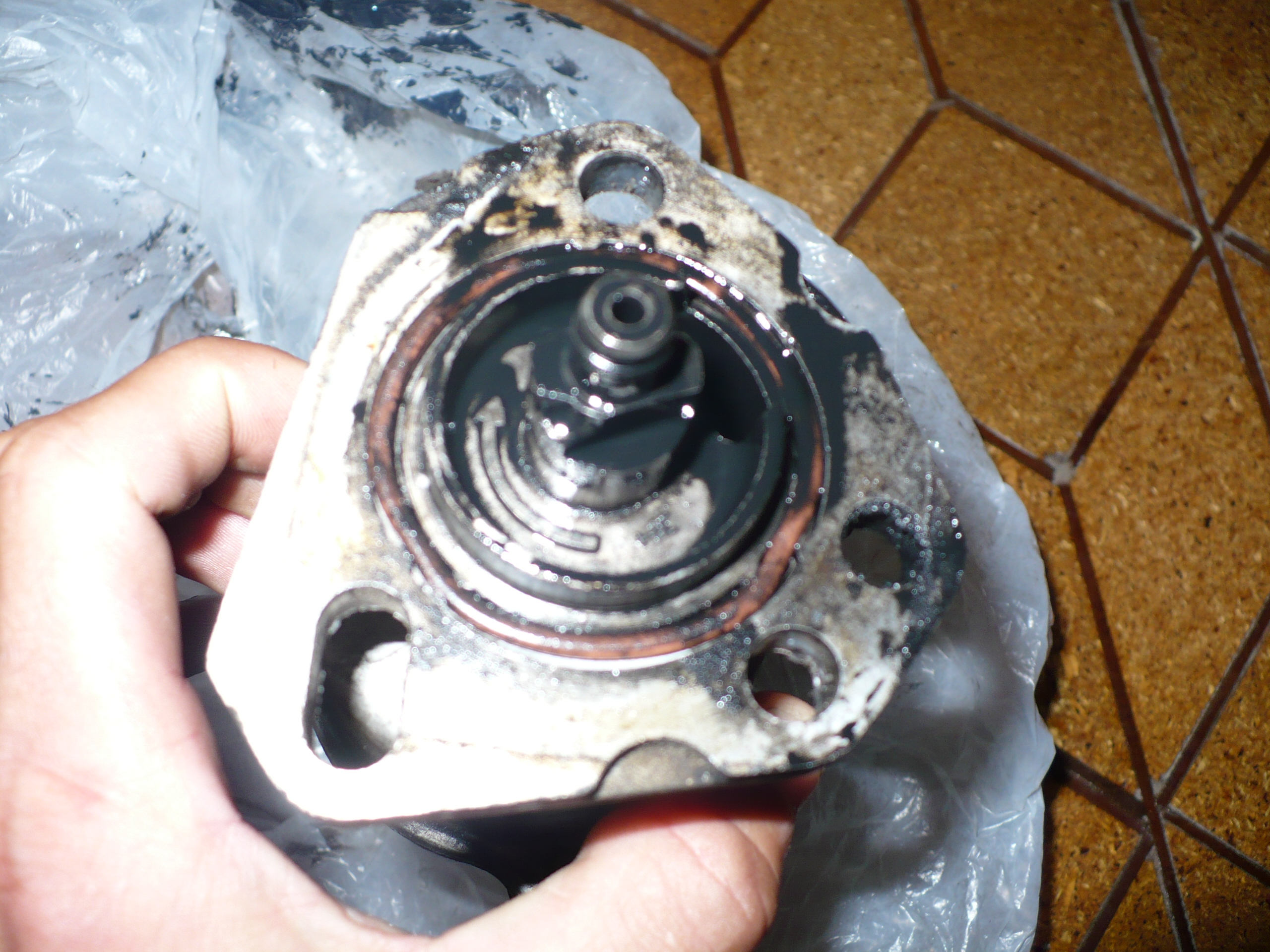

Witam, u kolegi byłem, zdjęcia zrobiłem, i wygląda to tak:
Jak widać jest ona troszkę inna bo króciec jest od dekielka a nie na obudowie, ale myślę że w głowice powinna pasować bez problemów.
Z tego co kolega mówił pompa nie ciekła, i ssała dobrze.
Chce za nią 70+wysyłka do niewielkiej negocjacji.
