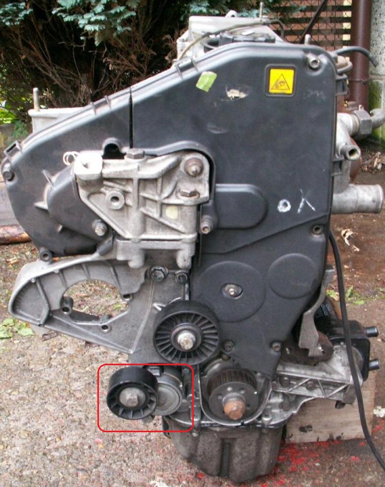

itam czy wie ktos moze gdzie znajduje sie napinacz od paska klinoweg z klima w fiacie marea 1.9jdt? Prosil bym o schemat jak by ktos mial z góry dziekuje za pomoc

Zaznaczyłem Ci na czerwono

to nie jest napinacz paska od klimy,to jest napinacz altka

kamilsitek1983, gdybyś czytał to wiedział byś że w silniku 1.9 JTD jest tylko jeden pasek który napędza sprężarkę klimy,alternator i pompę od wspomagania układu kierowniczego :!:

to moje uszanowanie,myślałem/byłem przekonany że jest dwa paski,ostattni grzebałem u brata w multipli i nawet nie zwróciłem na to uwagi!jeszcze raz sorki bo nie mam r ;D acji!

http://www.google.pl/imgr...iw=1024&bih=567 faktycznie,tak jest !powalone to jak h.j!
