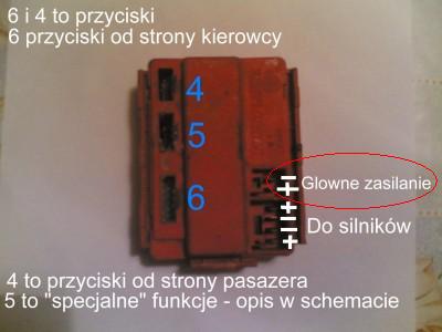

a czy podłonczyłeś zasilanie do kostki nr.5

tak podłaczone wszystkie kostki, nastapiła rzecz dziwna po wyjęciu kostki od przełacznika prawej szyby, i sterowaniu z przycisków lewej szyby działaja obydwie szyby a po podlaczeniu z powrotem tej kostki sytuacja wraca do poprzedniego stanu rzeczy. moje pytanie jest nastepujące poniewaz zakupilem oryginalna instalacje lecz kable które ida na prawa strone musiałem dorobic bo były obciete i czy ma to znaczenie ze kable sa grubsze może to jest powodem przeswietliłem wszystkie kable i nie ma na nich żadnego zwarcia.
