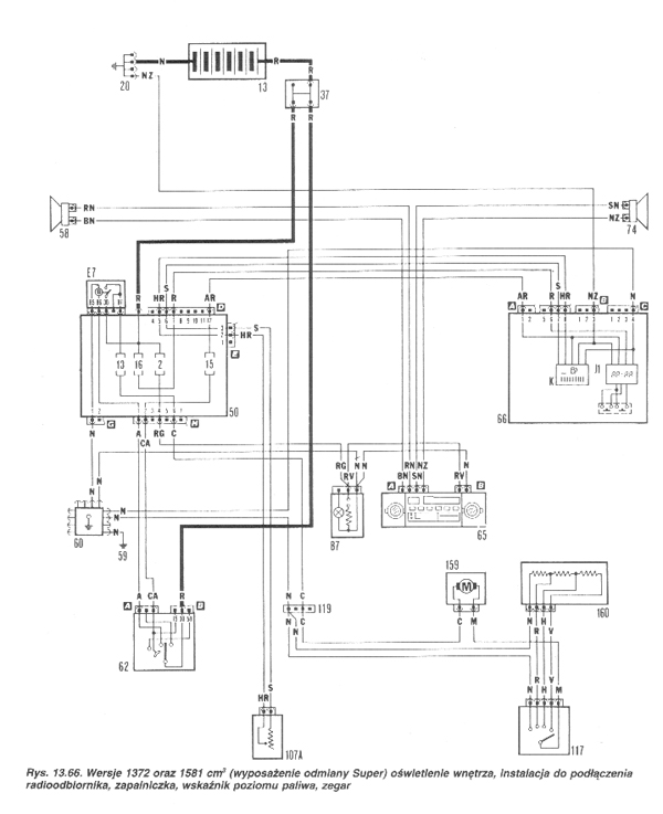

Może spójrz na ten schemat (czujnik 107A, wskaźnik K w skrzynce 66) i posprawdzaj styki, zwłaszcza połączenia masy, bo chyba wskaźnik paliwa ma 2 przyłącza masy, jedno wspólne z zegarkiem.
To elektryka, pobaw się w szukanie zająca. ;)

Jeśli masz zero kresek to tak, jakby czujnik by był odłączony, czyli by była przerwa. A jakbyś spróbował na odwrót, czyli połączyć oba te przewody, które idą do czujnika, to miałbyś zerową rezystancję i wskaźnik by to odczytał, jako pełny bak. Jeśli by jednak nadal odczytywał to jako rezerwa i brak paliwa, to musiałbyś sprawdzić kable na drodze czujnik -> skrzynka bezp. -> deska -> wskaźnik i bezwzględnie przeczyścić wszystkie styki na tej drodze.
Sprawdź też, czy są podłączone masy obydwie do wskaźnika, czy nie ma tam nic przepalonego.
To na razie chyba tyle.
No i może zobacz bebechy tego wskaźnika w desce, czy wszystko jest ok.
Może coś jest zrąbane we wskaźniku?

czujnika jesteś pewien więc problem tkwi w desce (mało prawdopodobne acz możliwe), lub w kablach (i tu bym szukał).
teraz kwestia dorwać schemat zobaczyć jak to wygląda i najprościej zastępować kolejne kable swoim własnym przewodem, w ten sposób odkryjesz który z nich padł
P.S. i zgadzam się z przedmówcą jak zewrzesz kable to chyba powinno pokaząć pełny bak, bynajmniej tak sie dzieje z czujnikiem temperatury który też działa na opór (rezystancję)

Popatrz parę postów wyżej. ;)
yoyo napisał/a:
Moim zdaniem lepiej jest podłączyć jeden koniec przewodu badanego do nadwozia/masy, a na drugim końcu podłączyć jedną końcówkę miernika, drugą do nadwozia/masy i sprawdzić, czy jest mała rezystancja. Nie prościej, niż wkładać w auto swoje kable? ;)
Kable tak często się nie palą, zwłaszcza przy takiej instalacji 12V i czujniku paliwa. Jeśli są jakieś przerwy, to albo nie ma styku w blaszkach (ale czujnik jest nowy, więc odpada), albo w samych węzłach połączeniowych.
yoyo napisał/a:
DESKA------------------CZUJNIK------------DESKA
W Temprze raczej ten sposób podłączenia.
Więc Sapphiron ma trochę roboty.
