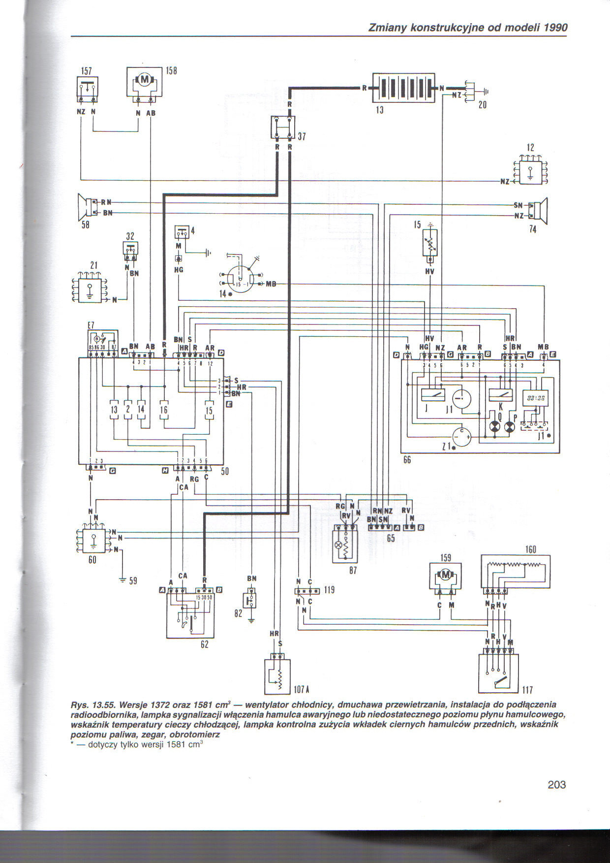

Skoro zanika napięcie na wskaźniku to powinien paść jeszcze obrotomierz,zegarek i wskaźnik paliwa.Jeżeli reszta śmiga to winowajcą jest sam wskaźnik albo słabe połączenie samego wskaźnika ze ścieżkami na folii drukowanej.
Załączam schemat
66-wskaźniki
J-wskaźnik temperatury
J1-zegarek analogowy
J1*-zegarek cyfrowy
Z1-obrotomierz analogowy
K-wskaźnik paliwa
Q i P-kontrolki od układu hamulcowego
15-czujnik temperatury
50-skrzynka bezpieczików
62-stacyjka
60-punkty masy deski rozdzielczej (po stronie lewej) |

| wskaźnik paliwa też czasem wariuje ale myślałem raczej że to wina tego czujnika w baku... ale z tego co wynika ze schematu to jest to wszystko zasilane z jednego przewodu(nr 6 na kostce B). Ten przewód jest włączany przez tacyjkę czyli powinno być na nim zwykłe napięcie 12v? |
Pomógł: 94 razy Wiek: 48 Dołączył: 12 Lut 2006 Posty: 2216 Skąd: Tarnobrzeg
Wysłany: 15-11-2009, 17:01
kijanek, inaczej być nie może.I przechodzi to przez bezpiecznik nr 15 na to wychodzi.
