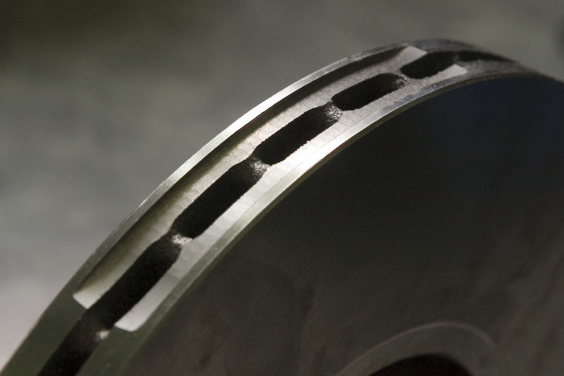

Zakupiłem tarcze i klocki bo w weekend chciałem wymienić, dzisiaj przyszły tarcze i pierwszy raz się spotkałem, żeby tarcza była tak obrobiona, tarcze to zimmermann.
Czy ktoś z kolegów spotkał się z takim przypadkiem, żeby tarcza po części obwodu miała wybrany materiał ?
Na obu tarczach jest tak samo
Jedynym rozsądnym wytłumaczeniem dla mnie jest to, że zrobiono to w celu wyważenia tarczy.

i dobrze ci prszyło do głowy mi bynajmniej tez tak odrazu sie wydawało jak zobaczyłem obrazek
Wysłany: 31-07-2008, 11:48
Moim zdaniem - choć nie spotkałem się z takim czymś to zapewne tak jest jak piszesz.
Na bębnach się wierci zagłębienia celem wyważenia, widocznie tutaj stosuje się taki zabieg obróbki mechanicznej.

też stawiam na wyważanie innego sensu nie widzę

Napisałem do sprzedawcy i oczywiście odpisał, że wybrania materiału są w celu wyważenia tarczy a kiedyś dokładano kawałek drutu.
I teraz mam zgryz czy te tarcze są tak niedokładnie odlewane, że wymagają wyważenia co za dobrze by nie wróżyło, czy też pozostali producenci mają inne technologie albo mają większe tolerancje, bo się pierwszy raz z tym spotkałem.
Założę i zobaczymy jak się sprawują, bo w necie złej opinii o tych tarczach nie znalazłem.

romano, poczytaj troszkę o metalurgii, znasz jakiś sposób na dokładne odlanie tarczy? metal jest ciężki i niewielka różnica w gęstości surówki będzie wpływać na efekt końcowy
romano napisał/a:
tylko pytanie w którą stronę, może właśnie zimmermann ma mniejszą tolerancję i stąd tak widoczne ślady wyważania
myślę, że nie ma się czego bać

Ale ja się nie boję, bardziej to napisałem jako ciekawostkę bo pierwszy raz się z tym spotkałem a na metalurgi słabo się znam :)

romano, spotkałem się parę razy z takim działaniem producentów w rożnych tarczach oczywiście tylko wentylowanych i na twoim miejscu nie przejmowałbym, się tym.
