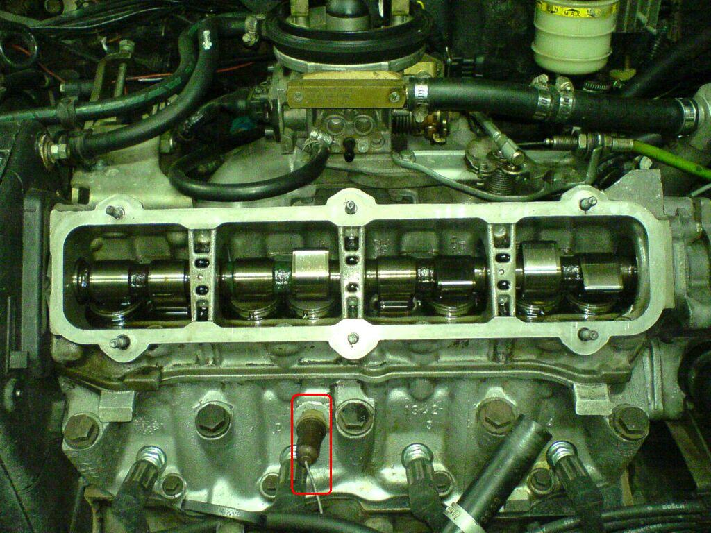

Moze ktos z Was poda mi gdzie znajduje sie ten czujnik w tipo 1.4i, bo jakos skutecznie sie przede mna ukrywa. Czy da sie go wymienic bez spuszczania cieczy z ukladu?
tp
Wysłany: 08-05-2009, 22:56
Czujnik jest wkręcony w głowicę. Znaleźć go jest łatwo. Znajduje się miedzy 2 a 3 świecą, trochę powyzej nich. Idzie od niego kabelek i na twoim miejscu sprawdziłbym ten kabelek bo u mnie np kiedyś odłączył się on od czujnika, przylutowałem go i znowu było oki. Czujnik jest osłonięty gumowym brązowym kapturkiem, ściągnij kapturek i zobacz. P.S. jakby co to ja mam drugi taki czujnik, mogę ci za grosze sprzedać jak twoj nie bedzie sie nadawał.

nie trzeba spuszczać płynu, to miejsce jest dość wysoko w układzie, choć oczywiście zawsze może coś wyciec
jeśli chcesz sprawdzić czy kabelek jest ok to go dotknij do masy (obudowy silnika) temp. na desce powinna wtedy wskazywać max.

czy to nie jest czujnik od cisnienia oleju? Tak mi sie cos kojarzy,bo go kiedys wymienialem...
tp
Posty: 2214
Wysłany: 09-05-2009, 08:59
Czujnik od ciśnienia oleju jest niżej a od wskaźnika temperatury silnika jest nad drugą świecą.
Zrób tak jak pisze kolega Yoyo.Po dotknięciu kablem silnika wskaźnik ma pokazać MAX.A płyn będzie się lał.Odkręcasz czujnik i zatykasz otwór palcem po czym szybko wkręcasz nowy.

tad42, sprawdź jeszcze masę na podłużnicy pod cewka WN.A najlepiej to przerób te wsuwki na oczka,bo jak to ruszysz to zaczną się kłopoty hehe.

Sądzisz, że z masą może być coś nie tak? Ona w tym miejscu ma coś wspólnego ze wskazaniami temperatury? Wskazówka przez to może wychylać się za bardzo w prawo? Dzięki za foto i konkretne wyjaśnienia.
