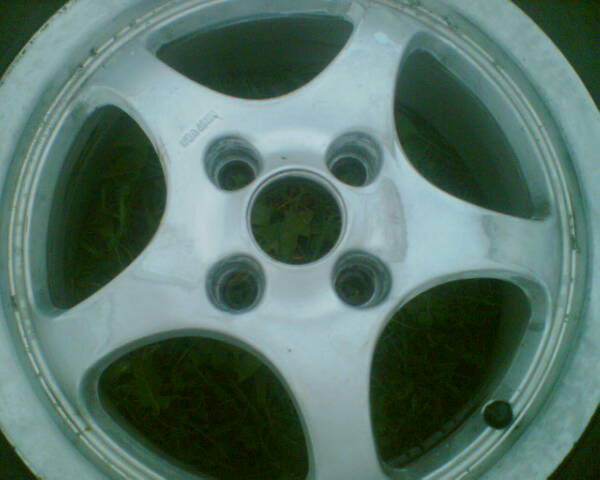

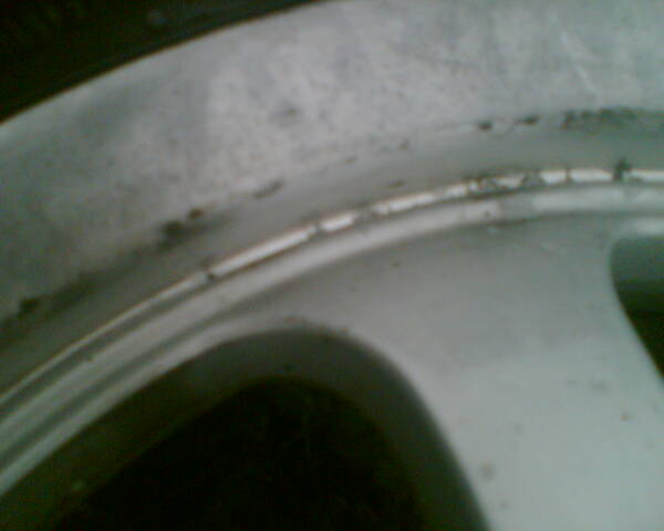

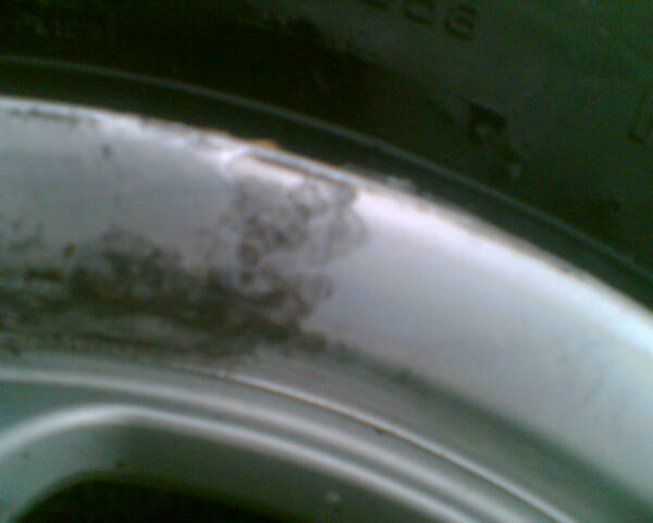

witam , chce cos zrobic ze swoimi alusami , w niektorych miejscach złuszczył sie lakier , probowalem dalej go zedrzec papierem sciernym. poradzcie jakis domowy sposob aby poprawic ich wyglad .

Kupić scansol, preparat do usuwania powłok lakierniczych, zdjąć lakier.
Naprawić jakieś otarcia np. poxipolem, i wyrównać je papierkiem.
Kupić podkład i lakier, o wcześniej wybranym kolorze, i bezbarwny.
Odtłuścić.
Po kolei użyć puszek i zostawić do wyschnięcia.
Taki jest sposób domowy.

a mozna zrobic tak ze kupie scansol lakier zejdzie i papierem wodnym wyszlifowac ladnie.??
