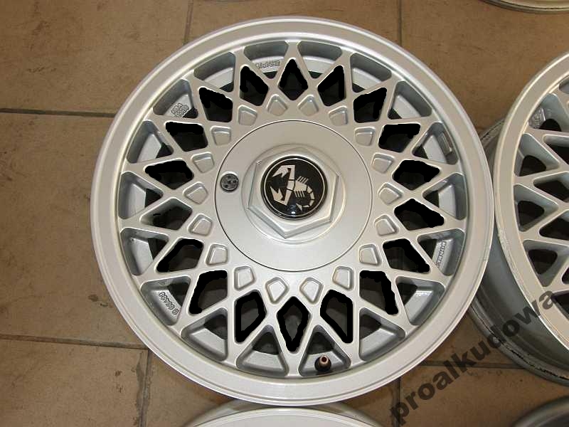

siemka
potrzebuje porady chciałbym odnowić felgi
wiem było na forum już o tym ale raczej o polerce znalazłem
ja chce natomiast prysnąć je sprayem
http://moto.allegro.pl/it...zuki_swift.html
felgi mam podobne do tych i efekt cichłbym uzyskać podobny
trzeba specjalne puszki do felg czy zwykły lakier wystarczy i czy trzeba to pryskać jeszcze bezbarwnym

Wysłany: 08-04-2009, 19:02
http://allegro.pl/item603...lfa_lancia.html takie mam fele w woli ścisłości tylko że 15"

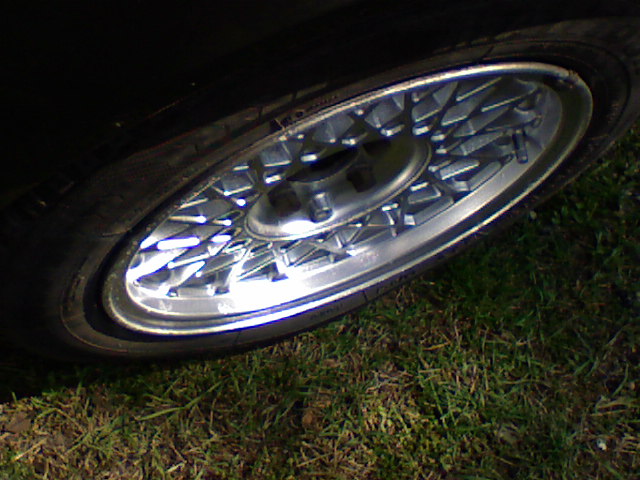

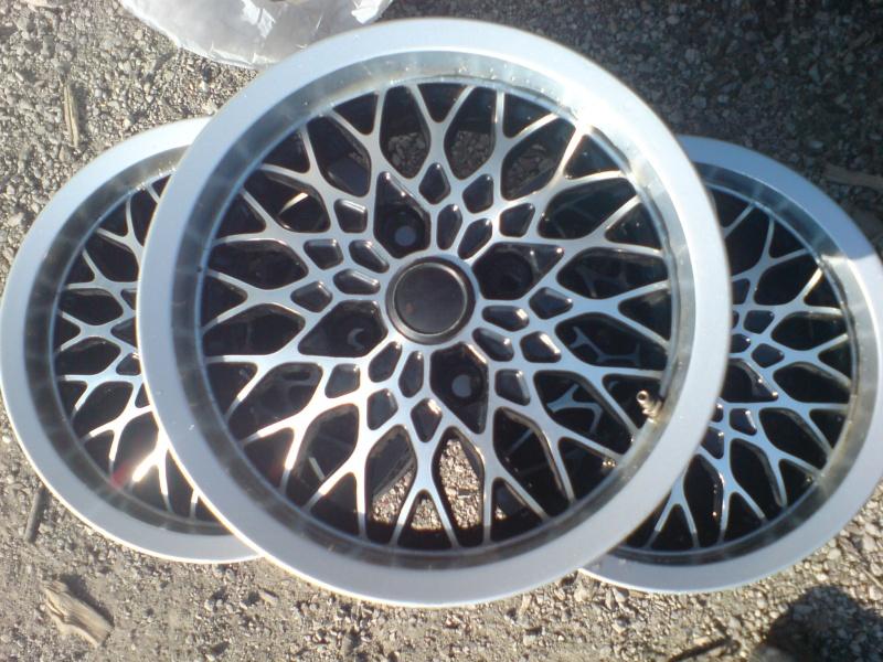

Wysłany: 11-04-2009, 17:32
i zrobione cały dzień grzebania i zabawy ale efekt lux
przed
i po
grabarz, winny ci jestem czteropak :lol: :kapelusznik:
Wysłany: 11-04-2009, 18:36
luki21 napisał/a:
przy okazji ,teraz tylko dbaj i nie szoruj ,najlepiej woda sama pod ciśnienie i miękka ewentualnie szmatka ;)

Wysłany: 11-04-2009, 18:42
luki21 niezle wypucowales :D teraz jak przyjedziesz na spot do tobiaszy to chlopaki oslepna przy ladnej pogodzie :badgrin:
Life To Ride
Gość wisisz mi piwo!
Wysłany: 15-04-2009, 14:59
a tak się błyszczą na słoneczku
he he "bling bling" :lalala: :lalala: :lalala:

Wysłany: 16-04-2009, 20:09
luki21, no powiem Ci wypas niezły :lalala: :lalala:
