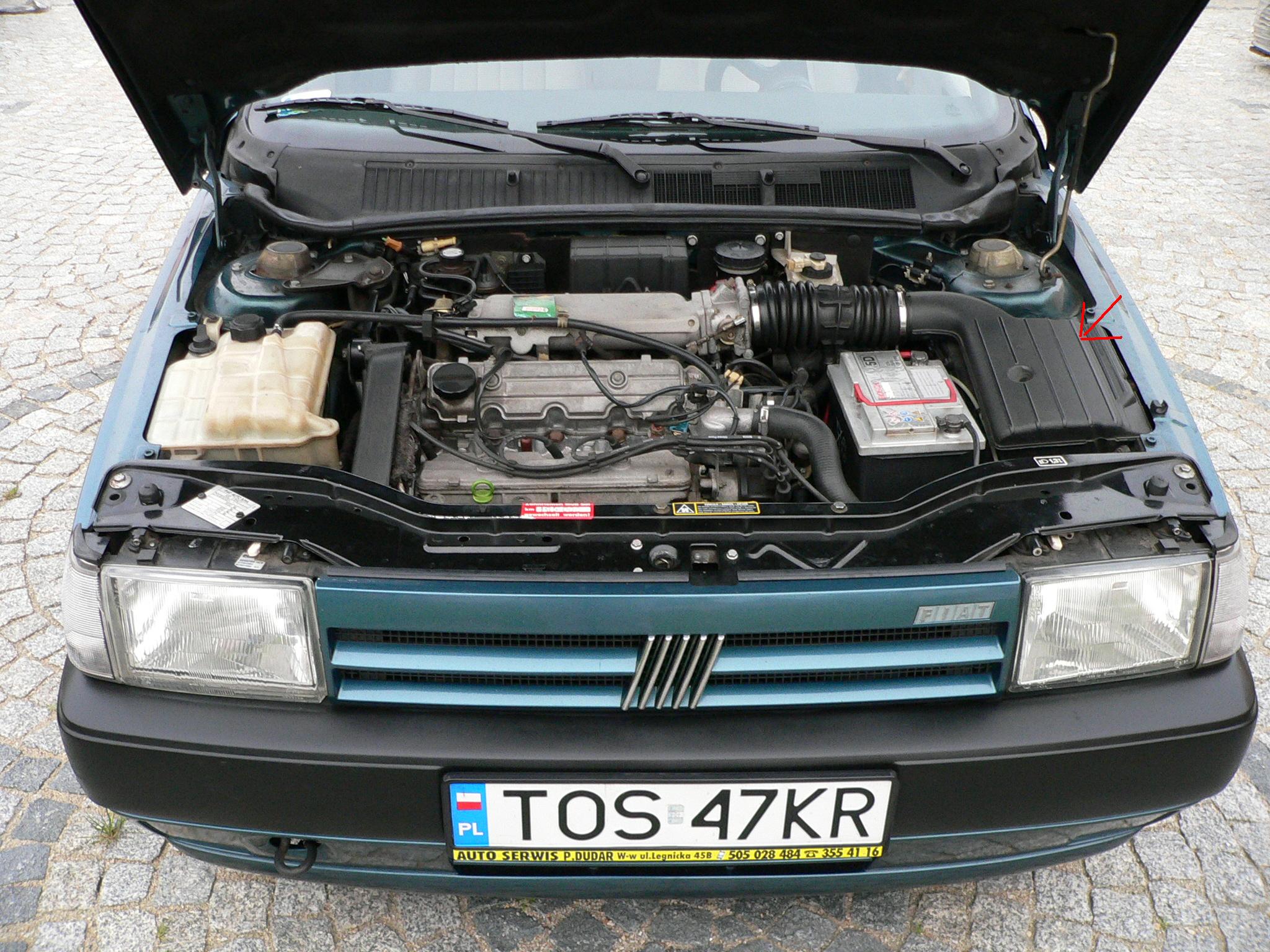

ok więc postanowiłem spróbować pobawić się w stożka no i mam pytanie czy to wogóle mam sens ... oczywiście podkreślam że stożek ma pełnić funkcje bardziej ozdobną niż dodać jakiejś tam mocy ... w związku z tym zamierzam zakupić jakiś raczej tani stożek i chciałbym go "wkleić" tak
oczywiście w miejsce widoczne na fotce pierwszej
zaś w miejscach na fotce drugiej chciałbym wyciąć dziury i zaślepić je siatkami i dalej od tej siatki poprowadzić rurę to stożka
i teraz pytanie czy to wypali ?
