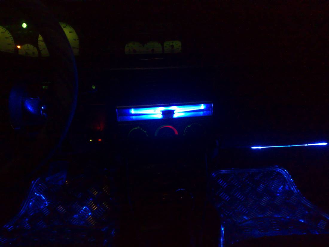

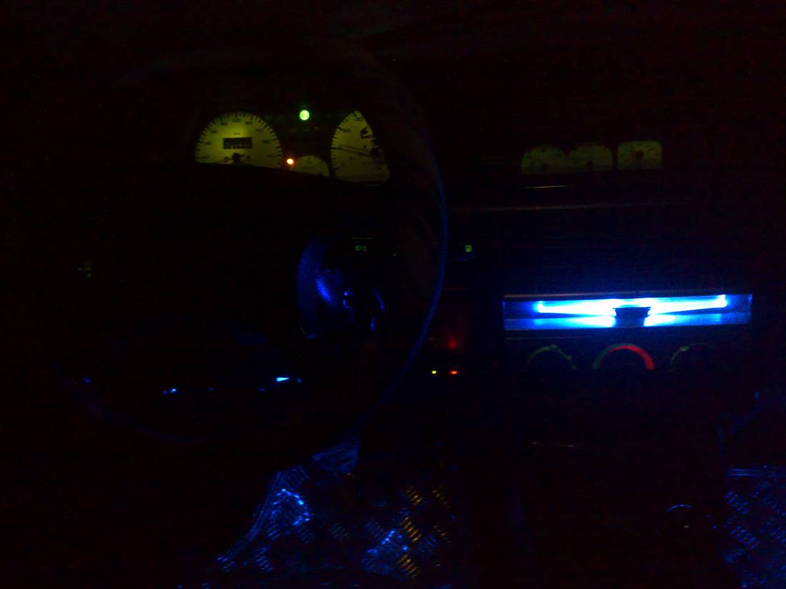

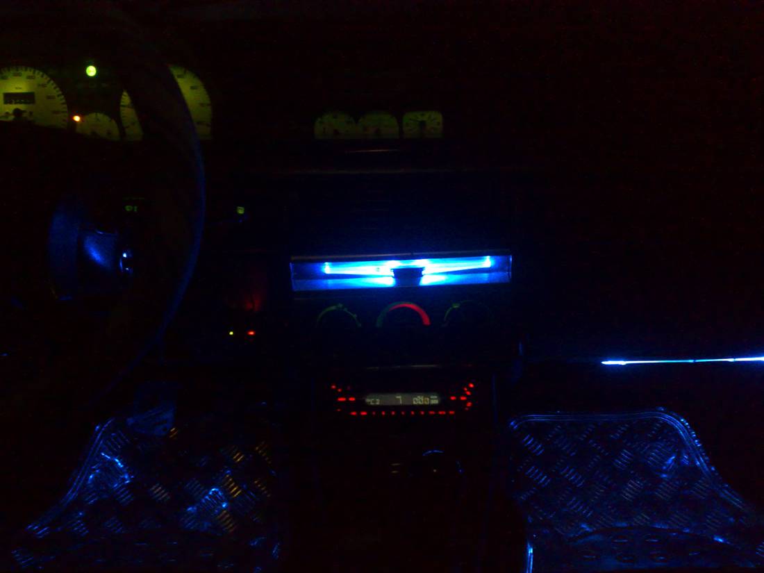

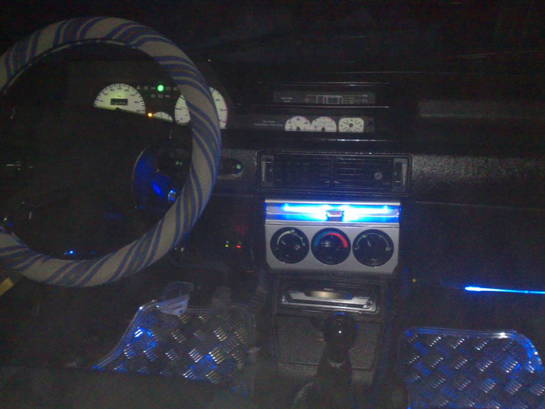

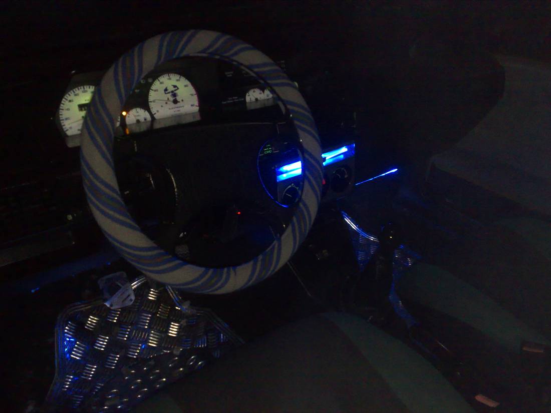

Siema wydaje mi się że można bezpośrednio pod czujnik ale ja też podpiłem pod lampkę :) dla przykładu mojego wnętrza pozwolę sobie dać fotki :)
