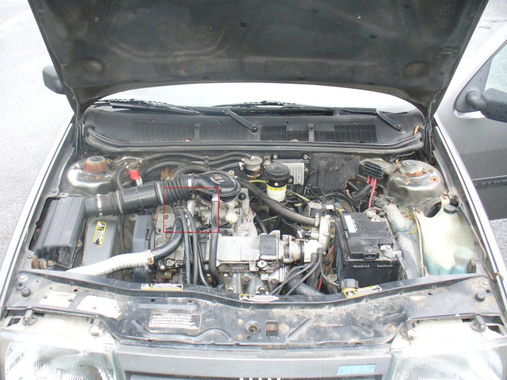

Pilnie potrzebuje waszej porady, jak widać za oknem zima dopierdzieliła,a w mojej temprze brak ogrzewanie.. zauważyłem, ze przy filtrze jest klapka którą można przestawić na ciepły nadmuch z silnika... i owszem jak stoje nagrzewa się lecz gdy jade i zimne powietrze wali po masce nie ma szans na ciepło...
Zobaczcie na zdjęciu identyczny silnik co mój i zauważyłem taka rurę której ja nie mam czy ją się gdzieś wtyka do kolektora jak jest w puncie jak i z reszta w innych autach czy po prostu ona sobie dynda z tyłu...

T co jest zaznaczone na zdjęciu to rurka którą leci ciepłe powietrze do puchy a następnie do silnika.
Jeżeli chodzi o twój problem to za bardzo nie rozumiem ... Nie masz ciepłego nawiewu w aucie ? Jeżeli tak to ta rurka nie ma nic do rzeczy.

Ta rura po prostu sobie dynda :) ew. niektóre alternatory mają na tej plastikowej obudowie oczko do którego można podpiąc tą rure ale silnik chyba by się udusił :| , a sama rura jest po to żeby gaźnik zimą nie zamarzł jak będzie łapał lodowate powietrze więc jest poprowadzona za kolektor żeby tipek oddychał ciepłym powietrzem, osobiście podpinam to tylko na zimę, czyli np teraz :) A co do braku ogrzewania to może nie działa Ci grzałka/rezostor który znajduje się gdzieś za schowkiem albo linka od pokrętła temperatury się poluzowała i nie otwiera się kanał z ciepłym powietrzem. Linka znajduje się po lewej stronie tunelu środkowgo, trzeba zdjąć tą osłonę pod kierownicą i tam będą dwie linki, jedna od kierunków nawiewu a druga od ogrzewania, od ogrzewania będzie ta niżej :)

Korzystając z okazji powiedzcie mi czy ten silnik który mam a więc 1.6, 78 koników ( przedstawiony na zdjęciu powyżej jest gaźnikowy czy jednopunktowy wtrysk, bo z tego co widziałem to gaźnikowe mają duży filtr ulokowany na środku rozjaśnijcie mi sprawę czym ja w ogóle jeżdżę :)
na zdjęciu jest gaźnik. Wtrysk ma dużą obudowę na środku.
