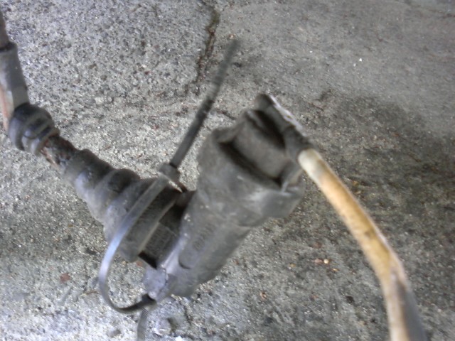

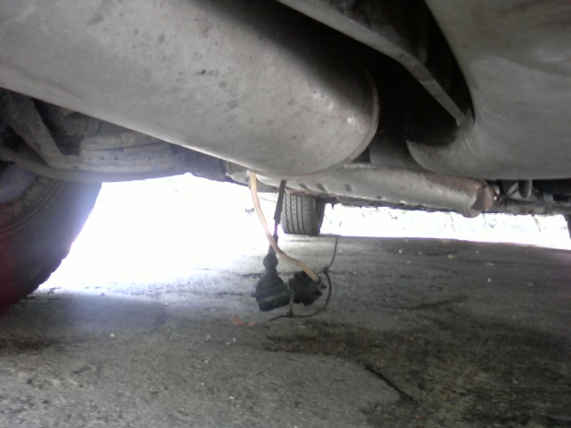

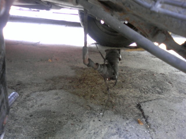

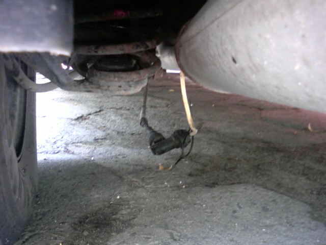

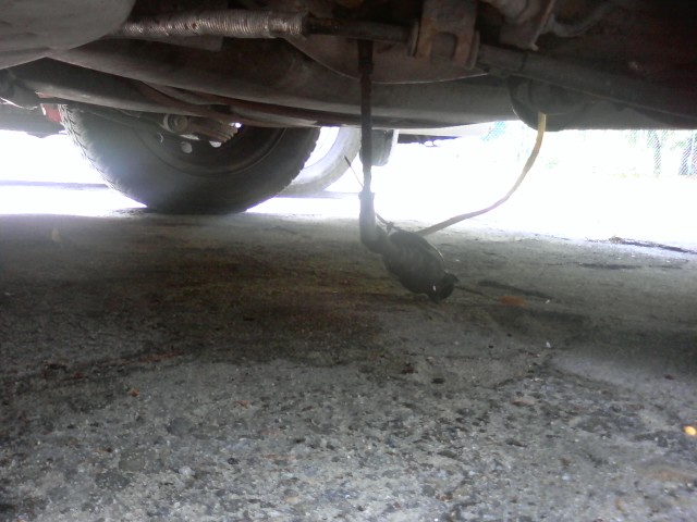

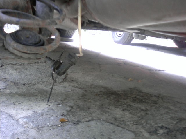

mrk69, w okolicy korektora siły hamowania.
a wygląda tak
Wysłany: 24-07-2009, 12:18
ubek, dzięki. Coś czuję, że w nastepnym tygodniu jak przysiądę to będę miał hydrauliczną regulację :)
Wysłany: 24-07-2009, 13:10
ubek, a prawa autorskie do foto to ty posiadasz :) mrk69, jak uda ci sie to reanimowac to bedzie jedyny sprawny tipo na forum z układem swietlnym
Wysłany: 24-07-2009, 23:33
tylko jeszcze jedno, te zdjęcia co pokazał ubek, to jest regulator po ,,przejściach''.
