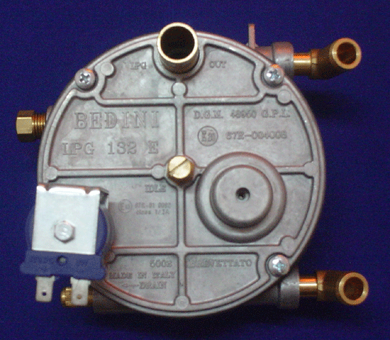

Siemka Mam pytanie posiadam instalacje bedini 132e na środku parownika jest małe pokrętło Do czego ono służy? Z góry dziękuje za dopowiedz

Musisz podac jaki tym parownika masz, wtedy będzie można szukać do czego to pokrętło służy.
Wysłany: 12-08-2007, 10:08
Zazwyczaj na reduktorze są dwie śruby, jedna taka duża to regulacja wysokiego ciśnienia, a druga śruba to regulacja dla wolnych obrotów.
Ta duża śruba powinna być jakoś zabezpieczona przed przekręceniem np. zalana żywicą, czy posiadać jakąś plombę.
Tą mniejszą powinno się dać bez problemów kręcić. Jednak trzeba robić to z uwagą, bo pokręcisz i silnik może nie trzymać wolnych obrotów lub nawet "świrować" na gazie.
Masz takie cos?
To ta śróba z przodu to regulacja wolnych obrotów, a ta duża po lewo to od wysokiego ciśnienia (tej nie ruszaj).
