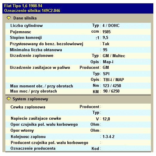

Hmmm ... po wpisaniu numeru VIN z ePera mi wychodzi, że mam silnik 159A5.046, czyli 2.0 8v 109 KM, tymczasem w dowodzie mam wpisane 1585 cm3. moc 90 KM. Pali jak smok, jedzie jak 1,4. Co to za silnik? Z wyglądu to na pewno DOHC z monowtryskiem, ale co konkretniej nie rozpoznam. Ktoś mi wytłumaczy tę zagadkę?

przecież już to przerabialiśmy... Wychodziły Tipo 1.6i.e. DOHC - 90KM

Skoro na tabliczce jest 159A5.046 (2.0), a w rzeczywistości 149C2.046 (1.6) to zapewne tak jak pisze ciechu, była przekładka i nawet jest ona udokumentowana wprowadzeniem zmian w dowodzie ;)
Monomach napisał/a:

w tym wypadku nawet bardziej opłacalne było dokumentowanie ze względu na niższe opłaty OC. Zwykle gdy jest w druga stronę nikt się nie kwapi żeby zgłosić to w WK. A już tym bardziej w TU. Znaki na niebie i ziemi mówią że to 1.6. Więc nie ma tu co mierzyć :D Ewentualnie poszukać numerów w bloku silnika. Ale zapewne będzie taki jak napisał polansky :D
