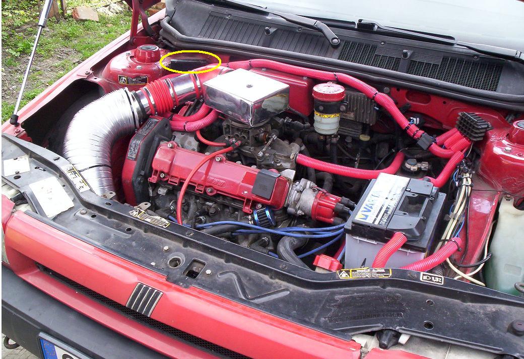

Różnie to w różnych Tipolotach tudzież Temprach wygląda, ale w sumie to do czego to? Wchodzi i wychodzi cienki przewód jakiś

(chyba opornik wtrysku) jak rozlaczysz to auto gasnie i dopuki nie podlaczysz to auta nie odpalisz rozrusznik bedzie krecil a silnik nie odpali

MARIOVIRUS, jesli dobrze widział ?to jak ja rozłącze ten kabelek to auto dalej chodzi:)

mrk69, to jest opornik odpowiedzialny za to żeby się wtrysk nie przegrzewał włączony w jego obwód i jak koledzy piszą jak wypniesz nie zapalisz. Akurat wyczytałem i pisze

To w prosty sposób można to wykorzystać jako zabezpieczenie przed kradzieżą. Poprowadzić stąd do wnętrza kabelki i zastosować zwykły wyłącznik...
