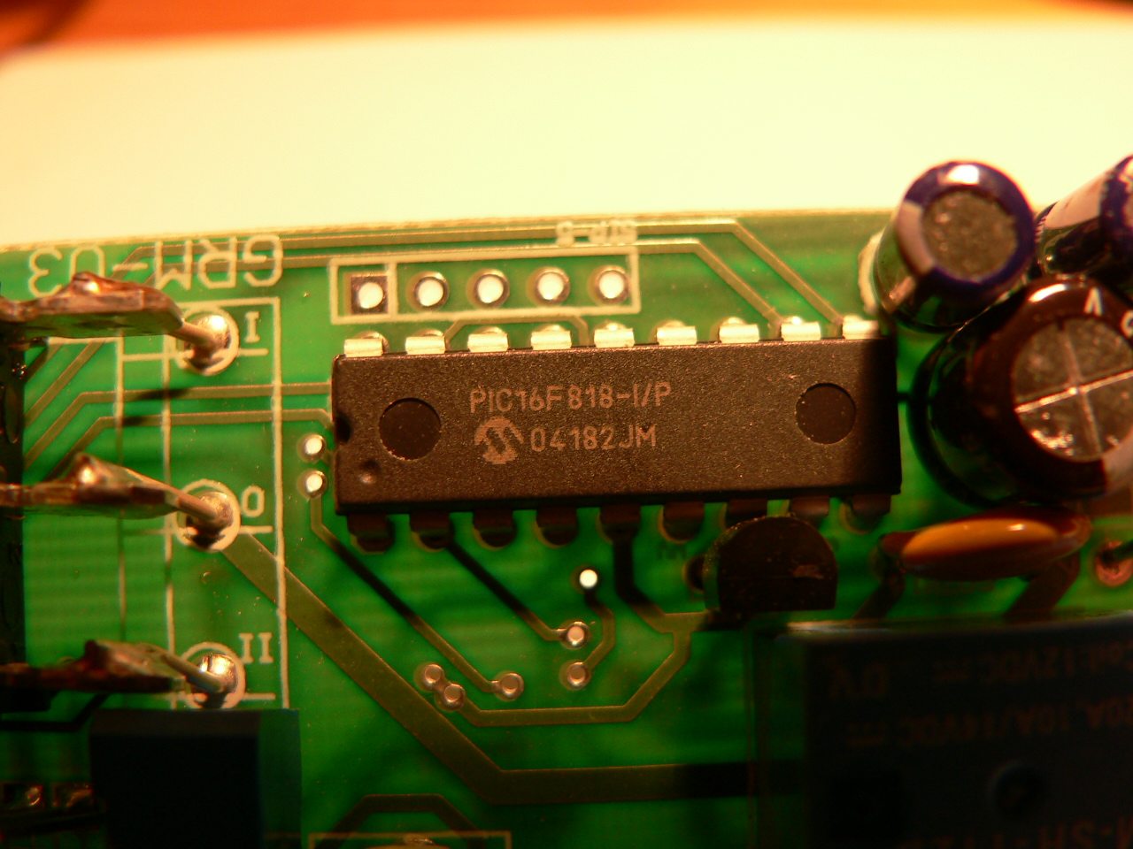

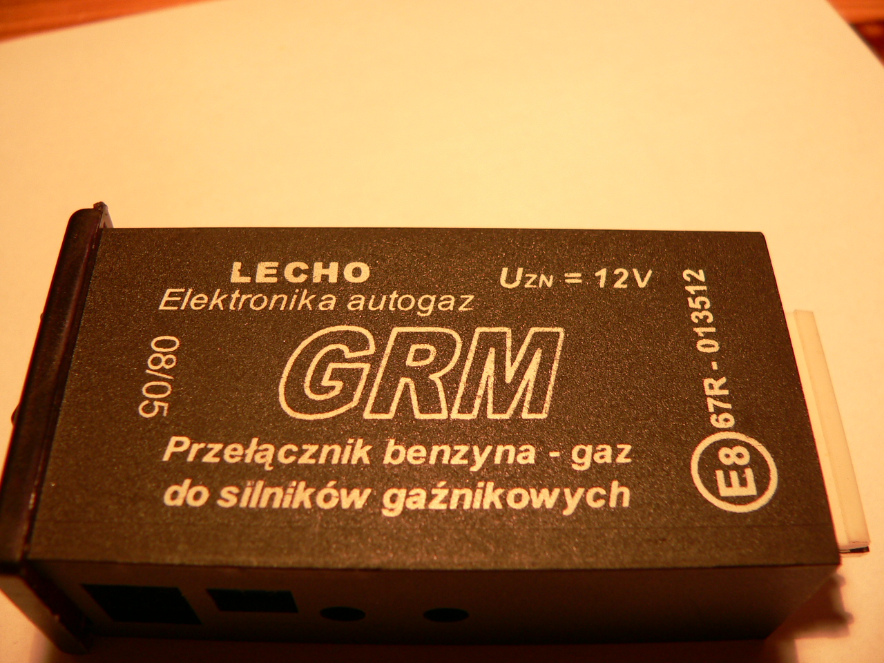

Mam taki sobie oto przełącznik, wyjąłem go żeby sobie diody powsadać tam, gdzie być powinny, bo przy grzebaniu w desce mi wyskoczyły i nie wiedziałem co się świeci.

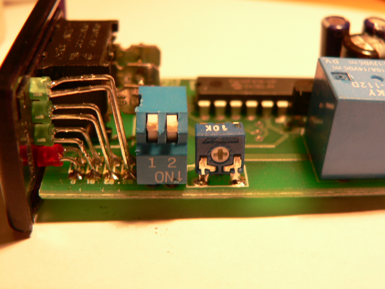

Oglądając go zauważyłem ten podwojony przełącznik ustawiony w pozycji off oraz potencjometr.
Nie wiedzie do czego to służy albo czy nie ma jakichś innych sterowników do gaźnikowca, którymi można ten zastąpić? Chodzi mi głównie o wskazania ilości gazu.

Dotarłem już to tego co to jest:) Najciemniej pod latarnią, czyli na stronie LECHO :)
Przełącznik to wzmocenienie sygnału z cewki jak masz starą już, drugi przełącznik to wybór szkiełka rezerwy 90Ohm lub 20kOhm potencjometr to ustawienie jak długo po zaniku obrotów ma lecieć gaz jeszcze, to najlpiej skręcic na ustawienie minimum zapobiegnie strzałom przy odpalaniu.
Jak widzę, ten sterownik nie jest taki lipny, oparty na mikroprocesorku a czujnik podaje wartość nieliniową oporem pokazując ilość gazu. W związku z tym zapewne jest możliwość domontowania jakiegoś innego wskaźnika ilości gazu, tylko musi działać na zasadzie oporowej a nie magnetycznej jak te z allegro. Np prostszy sterownik GR ma tylko kontrolki benzyna/gaz/gaz+rezerwa bez wskaźnika, moj to ma więc jest sznsa. Muszę pomyśleć nad takim wskaźnikiem.
