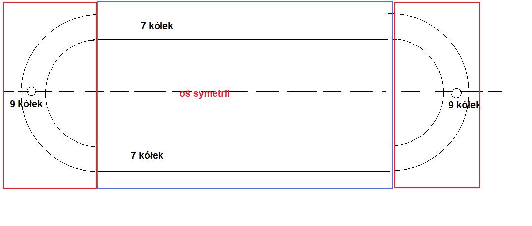

Potrzebuję wrzucić do autocada rysunek.
rysunek poglądowy.
chodzi o to, żeby wszystkie kółka były równo ułożone względem siebie. ale też ilość jest podana...
i wymiękłem, bo nie mam pojęcia jak zmusić acada żeby mi to zrobił po elipsie..

Ja bym to zrobil na dwa razy. Czyli najpierw szyk kolowy, a za drugim razem szyk prostokatny. Za jednym razem sie tego nie da zrobic.

ale jak wychwycić odległości pomiędzy kołowym a prostokątnym...
a jest możliwość narysowania na prostej a później ją z tymi kółkami zagiąć? tzn. zawinąć w elipsę?
