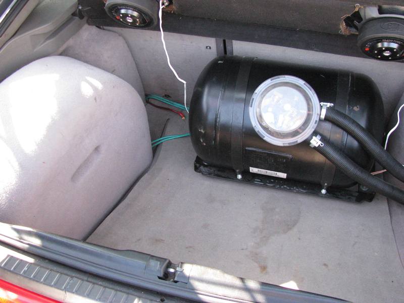

Po dłuższej przerwie witam ponownie. Jak parę osób wie miałem kilka problemów ze swoją Audiczką. Miałem nawet ochotę się jej pozbyć przez pewien czas, głównym powodem było spalanie w mieście 16,5 litra gazu.
Dzięki forum Audi 80 oraz kilku zaprzyjaźnionym osobom postanowiłem nie sprzedawać bo auto jest naprawdę super i w dobrym stanie mechaniczno blacharskim.
Temat najbardziej dołujący dla mnie to było spalanie tego auta co było dla mnie bardzo dziwne bo 16,5 litra LPG po mieście przy spokojnej jeździe to jest ogrom.
Pojechałem do zaprzyjaźnionego serwisu LPG. Okazało się że mam założoną instalację I generacji która nadaje się tylko do samochodów na jednopunkcie. Instalacja ta jak wiecie zapewne narzucone ma pewne ustawienia przez gaziarza i nie korzysta z wielu czujników auta jak np. sonda lambda. Istnieje też duże prawdopodobieństwo strzału na LPG.
Postanowiłem przerobić instalkę na II generację. Został wymieniony komputer gazowy na Bingo M, przełącznik w kabinie na automatyczny, całe okablowanie. Został też założony silniczek krokowy na dolot gazu oraz czujnik temperatury na reduktorze.
Przy tych zabiegach przy okazji dowiedziałem się że sonda lambda w moim Audi jest nie sprawna. Tzn, chodziła ale przy pewnej dawce napięcie wieszała się i auto zalewało.
Po wymianie, została ustawiona mieszanka paliwowa na analizatorze spalin oraz instalacja została wyregulowana za pomocą komputera podczas jazdy auta.
Dodatkowo został rozwiercony mixer od LPG aby podawał tyle paliwa ile trzeba.
Różnica jest kolosalna, auto nie jest zamulone. Podczas testów na A2 nie zauważyłem różnicy między LPG a PB. Dodatkowo auto zeszło ze spalanie do 12,5 litrów po mieście i 10 litrów w trasie :D
Za całą imprezę zapłaciłem 650 zł ale było warto. W tej cenie dostałem również nową sondę.
Dodatkowo były posprawdzane wszystkie inne czujniki w aucie, wyczyszczona odma która była mocno zabrudzona szlamem z oleju. Wszystko szczelnie poskładane do kupy.
I od tamtej pory mam spokój z wtryskiem mechanicznym w moim Audi oraz ze spalaniem.
