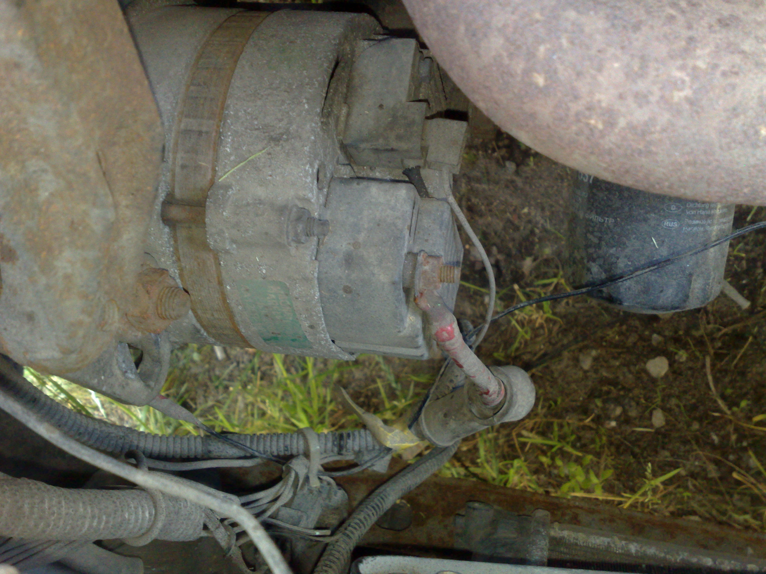

Iwan, może jak czyściłeś kopułkę to zrzuciłeś czerwony cienki kabel z rozrusznika.Sprawdź to.

Hmm, nie widzę tam takiego kabla, wrzucam fotki:
Może źle zrozumiałem i coś zepsułem z tą kopułka i palcem. Wtedy też by nie kręcił?

Ten czerwony kabelek masz dobrze. Jedynie co to spróbuj go odkręcic i przeczyścić. Może podczas czyszczenia odczepiłeś ten główny przewodzik od wysokiego napięcia (środkowy). Spróbuj czy dobrze styka. Nie zaszkodzi też przeczyścić i zakonserwować styki przy akumolatorze. Pozdrawiam :)

Iwan, ja pisałem o czerwonym kabelku ale przy rozruszniku,a Ty dałeś fotkę alternatora ;D ale spoko ważne że sarducho znowu bije 8)

Wiem mój błąd :) , ale potem się zorientowałem i ruszałem już kablami od rozrusznika i zadziałało :D
