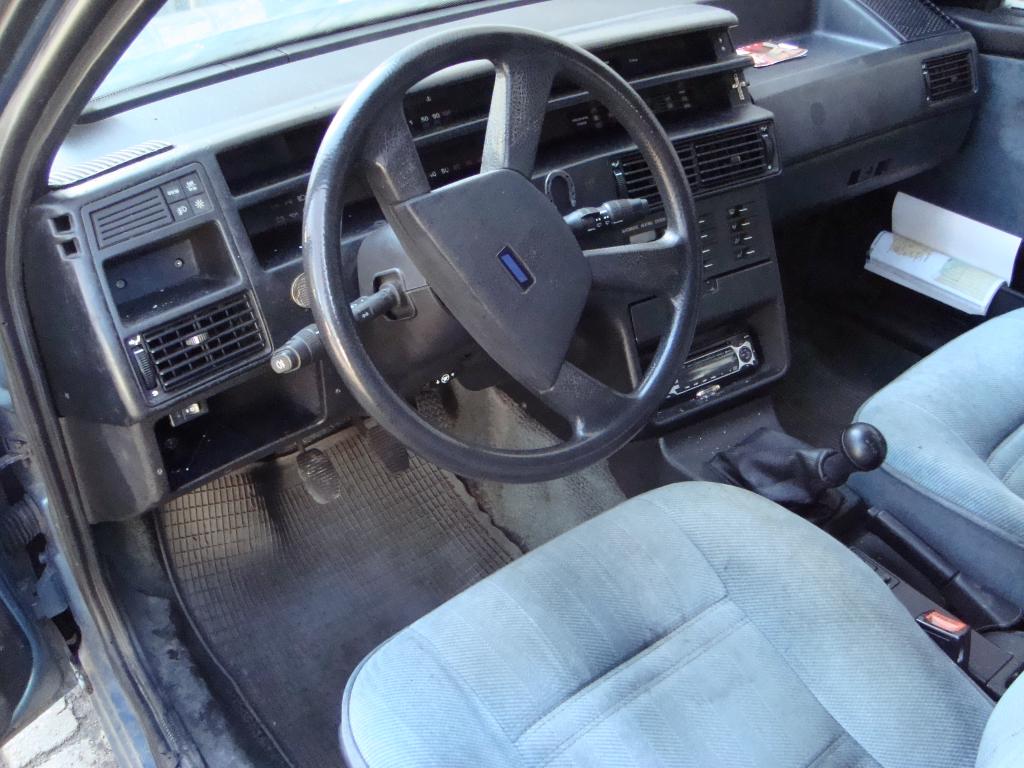

Panowie i Panie co to za kierownica?
159A3.000
Stop eco-terrorism, fuck the fuel economy!
Wysłany: 23-02-2011, 23:15
poducha oryginał z tempry, w tipo tez chyba była...
Wysłany: 23-02-2011, 23:32
Darek91, takie kiery były po lifcie w Tipo ( nie wiem jak w temprach ) z poduchą

Dodam tylko że występowały też w wersji w skórze - obręcz była cieńsza, ogólnie wygodniejsze od zwykłych, mimo że obręcz była wtedy twardsza

A mi tam najbardziej się podoba. Miałem 2 Tipo 3-doorsy i miałem takie kiery z poduchą. Przy okazji jeśli ktoś chce założyć taką kierownicę to trzeba wymienić też przełączniki zespolone wycieraczek i świateł, ponieważ ta kiera jest dalej od przełączników i będzie ciężko dosięgnąć np do kierunkowskazu. Do niej są takie same przełączniki, tylko że nachylone pod kątem do kierownicy ;)

No mi właśnie też.Trzeba pojeździć po jakiś szrotach.
A kierownica z Fiata Coupe ma inny wieloklin?

Rusz sie na strazacka ostatnio Tipo stalo z taka kiera.

Popatrz sobie jeszcze inne fiatowskie z tych roczników, bo z AR są całkiem ciekawe.
Jeśli lubisz drewienko to możesz looknąć coś takiego:
http://www.google.pl/imgr...iw=1280&bih=618
lub takiego:
A jeśli wolisz skórę, to ta jest kozak:
Trzymałem ją w łapkach i na prawdę masakra, świetnie wyprofilowana, tylko że na rynku przeważnie już zużyte egzemplarze są (tzn. skóra powycierana).

p_r_z_e_m_k_o, a te od AR pasują na wieloklin T/T ?

Darek91, Pasują
T/T + delta II/dedra + alfa 155, 145, 146(dwie ostatnie mam z 95% pewności)

Tak jak Lorgbow pisze, dużo części z Fiat/Alfa/Lancia z tamtego okresu jest zamienne.
