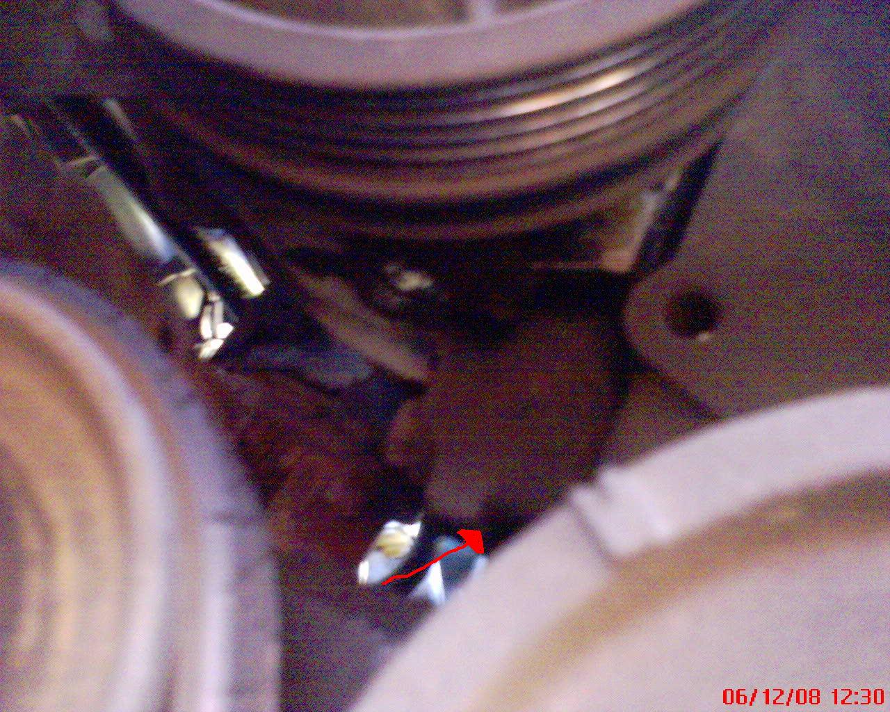

Cze¶c mam problem ucieka mi p³yn tzn mam tipo 1.4i benzyna jak ida dwa wê¿e od ch³odnicy ten na gurze co jest pod zbiornikiem wyrównawczym idzie do termostatu (chyba i i dalej przez taka rurke metalowa z ty³u silnika(od strony kabiny) i potem jest taki jak by kwadrat nad miskom olejow± i z tego kwadratu cieknie p³un jak odpale to ciurkiem a jak zgasze to kroplami jak siê nazywa ta czê¶c lub jak tzobic tak ¿eby by³o dobrze?? za³anczam zdjêcie na którym zaznaczy³em ten element koledzy prosze o pomoc. Z góry dziêkuje:)

Nie wiele na tym zdjêciu widaæ,ale poczekaj na odpowied¼ u¿ytkowników tipo w³a¶nie z takim silnikiem,mo¿e beda wiedzieæ co to jest...

Po pierwsze wrzucaj zdjecia na nasz serwer, po drugie na zdjeciu ni hu.. widac a po trzecie to nie cieknie Ci czasem z pompy wody? nie mam zadnej pewnosci bo ze zdjecia ma³o co widac.

dzi¶ chcia³em zobaczyc czy odpali odpali³ i zacze³o ciekn±c wiêc zgasi³em tu sa linki do zdjêc gdzie jest widoczna ta czê¶c z pod której cieknie nie wrzuci³em na forum bo nie mogê;/ http://s4.zapodaj.net/36777976.jpg.html
** Dodano: 07-12-2008, 22:04 **
http://s4.zapodaj.net/73775084.jpg.html
a tu nastêpne zdjêcie

kubakca@, ten wskazany przez ciebie element to pompa wody. Moze poszla tylko uszczelka ale mozliwe ze pompa siadla.
