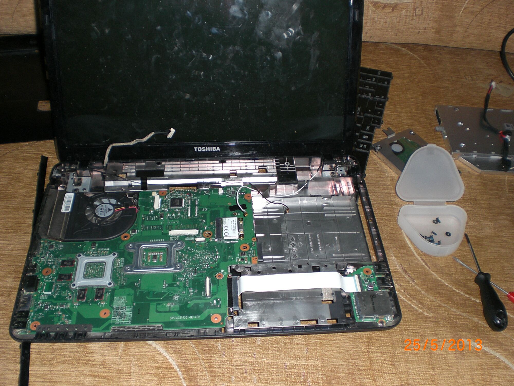

Dzisiaj trafiła sie toshiba.. trochę ponad dwuletnia. Nie nosi żadnych śladów zalania, przegrzania, mechanicznego uszkodzenia, a płyta umarła ... no i oczywiście żeby dojść do układu chłodzenia trzeba wyciągać płytę ... czeka cię to samo Luczu,
