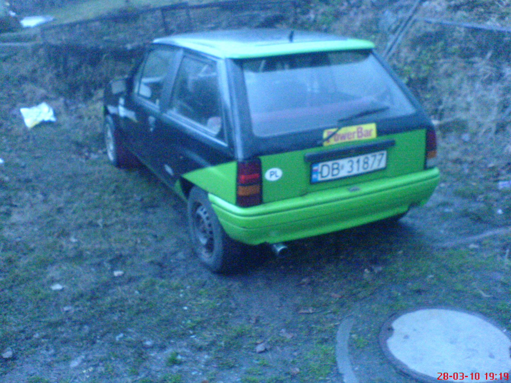

Dziś Corsa stoi już pod domem =]
http://www.tempra.org/uploads/DSC03879.JPG
jedyna fotka, ponieważ mój aparat ma zepsuty ten " dzyndzel" od robienia zdjęć i trzeba strasznie się namęczyć, żeby pstryknąć jakąś fotkę :/
