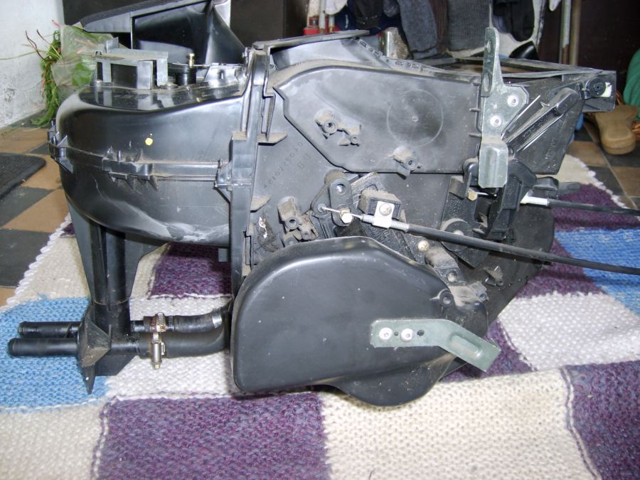

ok, no fakt mieliście rację, zdjąłem obudowe pod nogami kierowcy i linka lata sobie jak jej sie podoba, nie jest do niczego przyczepiona (pancerz jest), ale teraz mam inny problem ;) nie widze tam zbytnio zadnego miejsca zeby przyczepić te linkę. jedyna ciekawsza rzecz w tym miejscu to taka jakby mała dzwignia plastikowa, ale ona też nie nadaje sie do przeczepienia linki, pytam, bo obudowa jest peknieta i nie włozona na oryginalne śruby, tzn że jakiś hitlerowiec już tam pewnie grzebał przede mną i moze czegoś nie włozył. :)
Edit: zgłupiałem teraz, myślałem ze to co mam pod nogami to nagrzewnica, wrzuciłem w allegro nagrzwnica i mi sie pojawiła płytka aluminiona w korkiem (jak chłodnica) to co w końcu jest nagrzwnicą???
** Dodano: 20-06-2007, 11:22 **
dobra, czy ktoś będize tak miły i podrzuci mi fotke jak to powinno wyglądać (mocowanie linki od ogrzewania) ?
Fiat Tipo 1.4 i.e. dgt
Wysłany: 20-06-2007, 10:51
Myślę, że powinno pomóc. Niech ktoś też zrobi kiedyś swoją fotkę, w lepszej jakości to będzie lepiej widać co i jak.

miszko, dzięki, tą fotke już wynalazłem na forum, ale własnie srednio tam widać co i jak, tam gdzie podlączona jets linka,
No nic, poszukam gdzieś na szrocie jakimś może.
Dziekuje
Posty: 2216
Wysłany: 21-06-2007, 13:56
Ja znalazłem taką fotkę.Może pomoże.

ZielonyTBG, dzięki za foto, dało mi do myslenia, brakuje mi tam conieco, czas odwiedzić szroty jakieś najwyraźniej...
